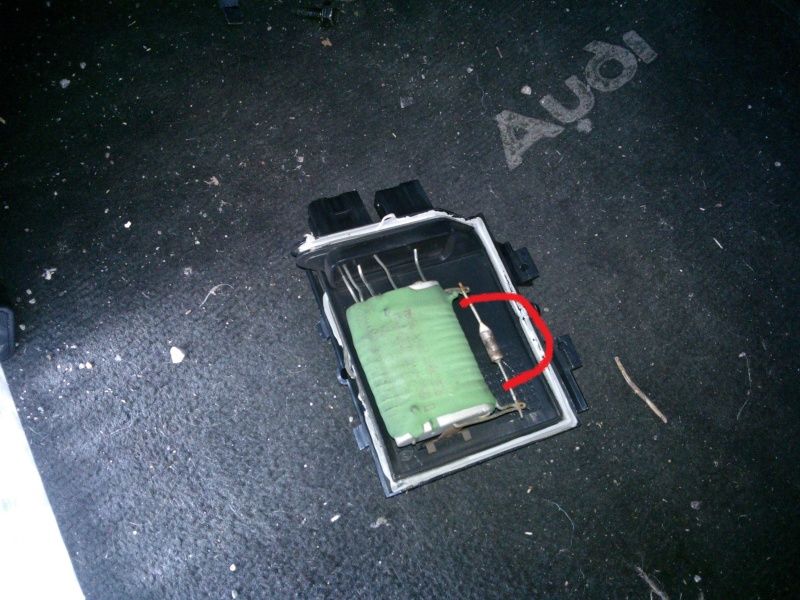

j avais plus de chauffage en 1-2-3 position la 4 fonctionnais
j ai changer la platine avec le termo contact qui etait sur le moteur,sa as fonctionner 5 jours et ici sa vas de nouveau plus(toujours 1-2-3 position)j ai plus que la 4,
qu'est ce qui porais me faire sauter les termo contact,car bizare 2x les meme position qui crame,
serais-ce un soucis avec le moteur de ventilation?
merci d avance

Là commande n'a rien,
Quand je shinte le Termonde contact avec un bout de fil sa fonctionne dans toutes les positions, c est bien lui qui as cor cramer, mais pour quoi j en sais rien

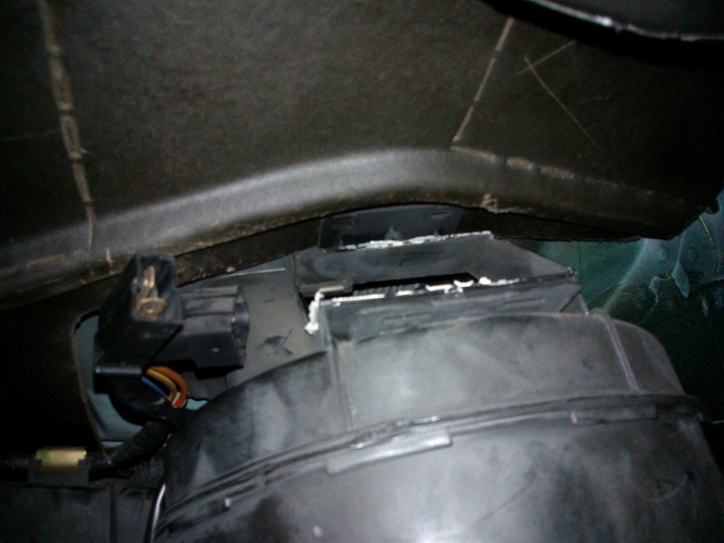

Message par audi80 » 20 Fév 2013, 12:11
voila,c es au dessus du moteur de ventilation
le termo contact c est le petit fil avec le condensateur au millieux
pour tester si c est bien lui qui est mort faut prendre un bout de fil et le brancher comme en rouge sur la photo
Re: probleme de chauffage
Message par LaurentV8 » 20 Fév 2013, 12:25
C'est une résistance multiple ça, pas un thermocontact !
C'est grâce à elle que tu peux avoir 3 ou 4 vitesses différentes de ventilateur ;)
C'est rare quand elle grille, surtout deux fois de suite...
Message par audi80 » 20 Fév 2013, 12:35
ah ok,j avais entendu termo contact loll
c est bien elle qui beuge en tout cas car quand je me un fil en direct comme sur la photo sa fonctionne
c est vrais que c est rare,sur ma berline il fonctionnais super bien,sur mon break il as fait 4 jours a tout casser
il doit y avoir quelque chose qui le fait griller c est pas possible autrement
