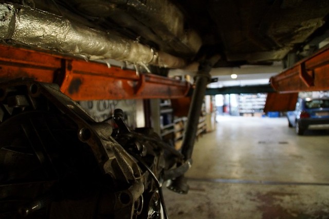

Une autre chose plus comique le temps nécessaire pour enlever la BV de ma titine !!!!
Je vous laisse deviner .........................
un peu près 9 heures de boulot pour la retirer ,tout va bien .Une grosse partie est pour retirer l'achappement ,enfin j'ai pas su retirer l'arrière juste l'avant .
Disons qu'après celà je peux me lancer comme gynécologue ,car je suis vraiment devenu très agile des bouts de doigts :lol: :lol: :lol: :lol: :lol: :lol: :lol:

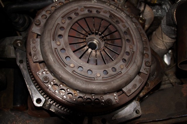

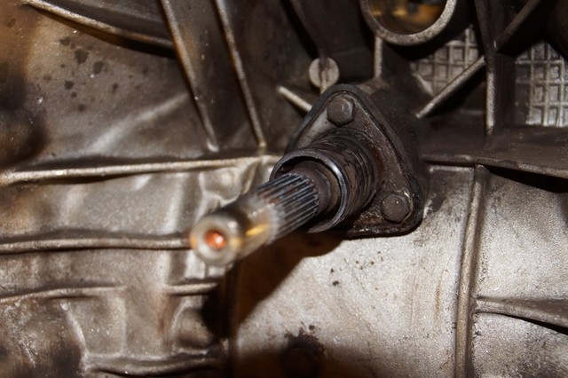

Message par quattromans » 18 Sep 2012, 21:51
une autre
une autre
guide buté
guide buté

Le top du top ,je viens de démonter le guide butée et hhhhhoooooooooooo surprise il est en plastoc ,incroyable !!!! :shock:
J'aurais cru à un alliage mais ça ,je suis scié :o
Et oui le clip coté gauche cassé net et pas retrouvé l'autre morceau . 8-)
S'est sur que le démontage fut sportif avec toute les modifs et quelque allen un peu trop casse couille .A croire que le métal utilisé est du chewing gum.
Une autre chose amusante s'est l'usure du guide butée qui est plus usé sur les cotés que sur le dessus et dessous :roll: :?
