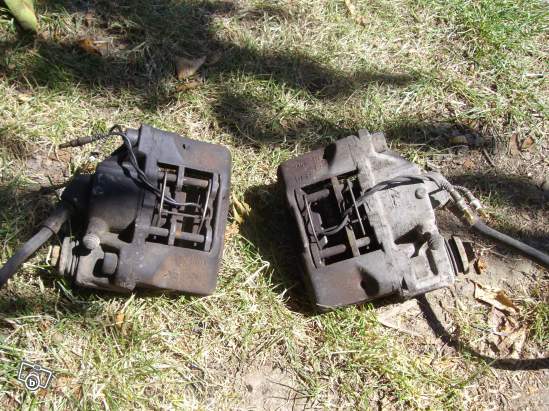

Sur une 944, les plaquettes sont accessibles sans rien démonter, il faut juste sortir les petites tiges métalliques, et extraire les plaquettes (voir photo, ce ne sont pas mes étriers, mais le montage est le même).
Mes plaquettes coulissent, l'étrier n'est pas grippé, ce sont ces petites tiges qui ont rouillé et qui sont "scellées" dedans. Je les remplacerai... si j'arrive à les sortir.
- étrier
- 5666282273.jpg (65.23 Kio) Consulté 4458 fois
Re: Dégripper et dérouillé étriers de frein ?
je viens de comprendre,
je ne parlais pas de la même chose ...
mea culpa donc
as-tu essayer avec un chasse goupille ?
mea culpa donc
