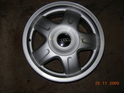

Ton ami n'est pas intéressé par tes ex-jantes, à tout hasard ?
- DSCN2885 [].JPG (33.28 Kio) Consulté 4817 fois
