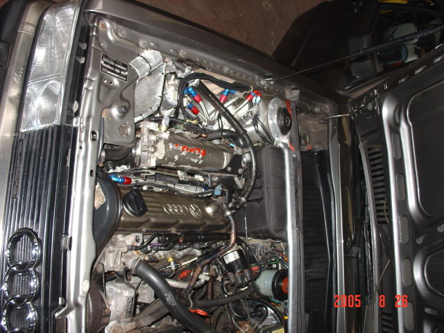

Message par quattromans » 21 Avr 2012, 13:09
Voici à quoi ressemble la barre que je vend ,s'est la même que celle-ci . ;)
