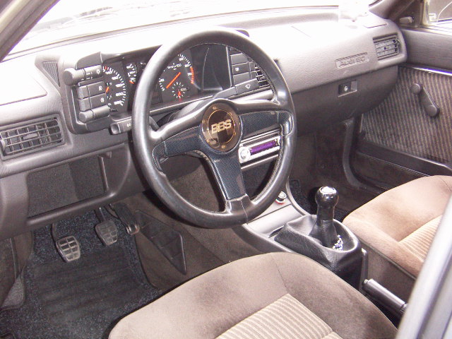

Voila j ai reussi a le placer avec le moyeu du volant BBS sans aucun problemes.Voici une photo avec le BBS
