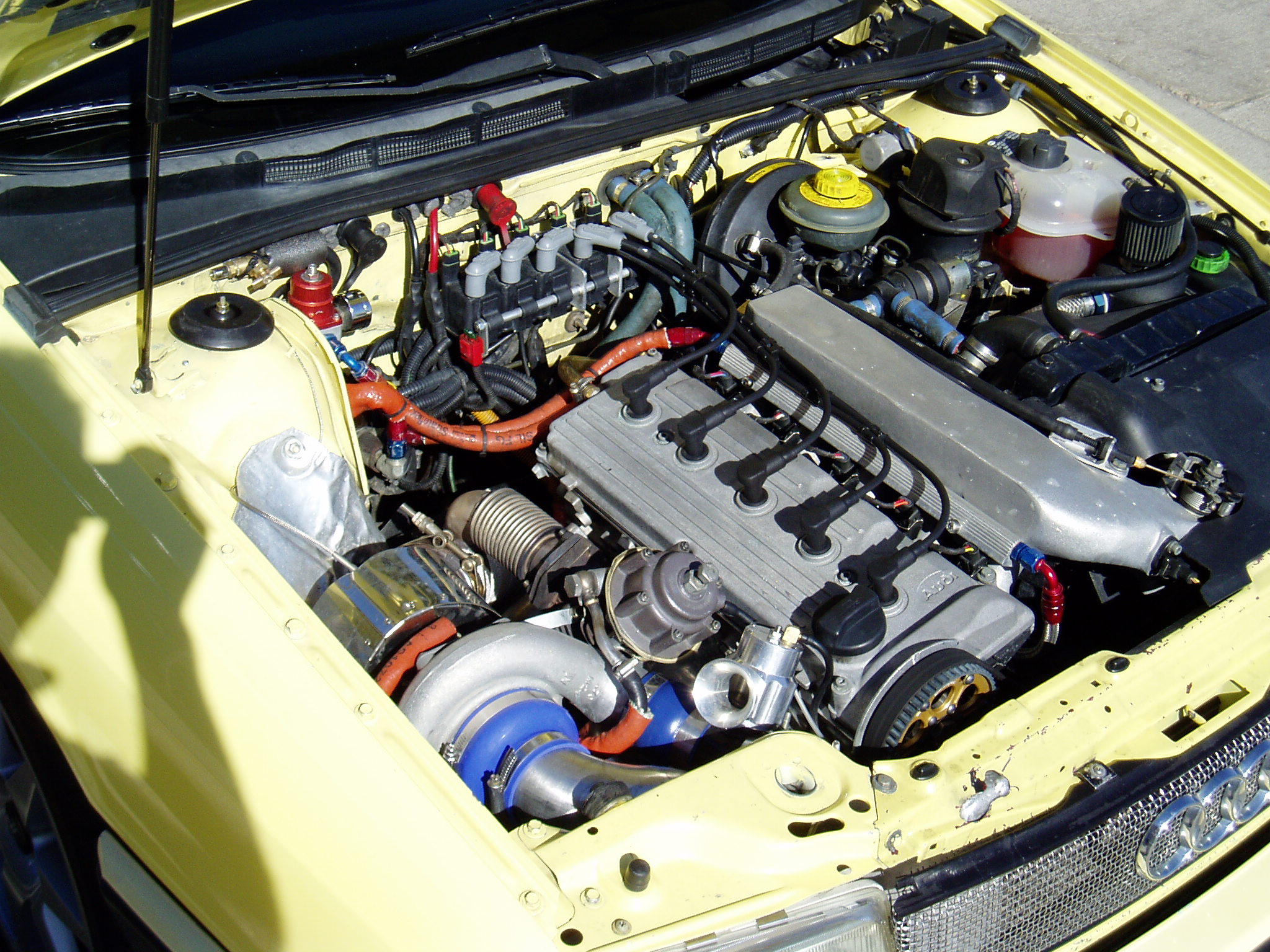

Autre possibilité, l'allumage via une bobine par cylindre mais montées sur la barre anti-rapprochement. Les ricains appellent ça "LS2 coil pack"...certainement dû au fait que les bobines sont issues du moteur du même nom chez Chevrolet
http://www.mswanson.com/jgreen/20vstage1/P1010251.JPG
