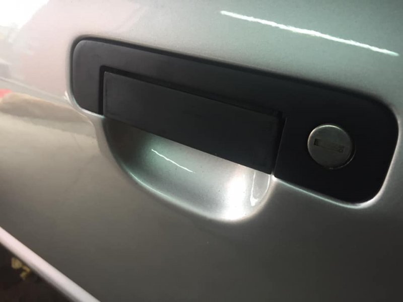

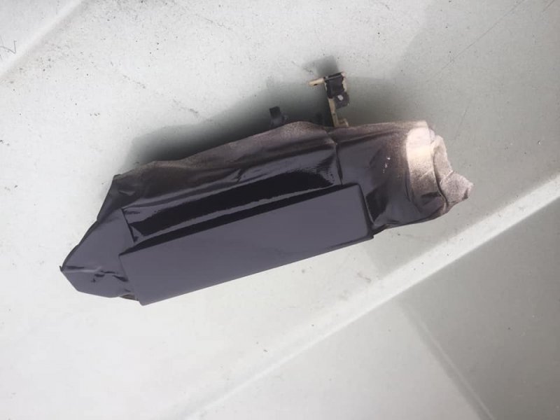

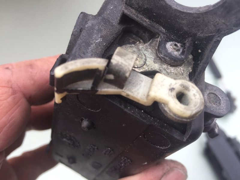

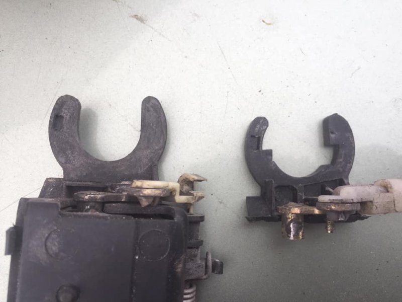

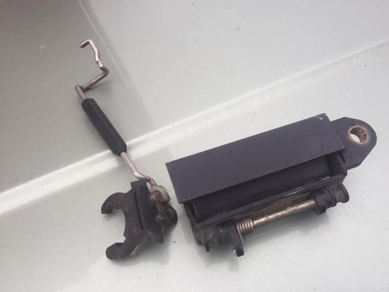

Message par audipassion » 13 Avr 2020, 13:28

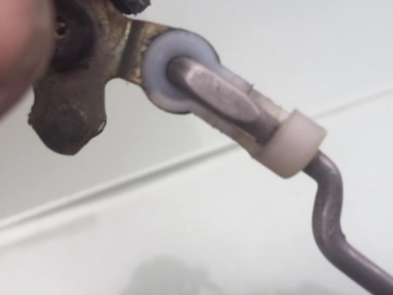

Petite transformation d’une poignée B3 vers une C3, surprise pour remonter celle de la 200 cassée ,

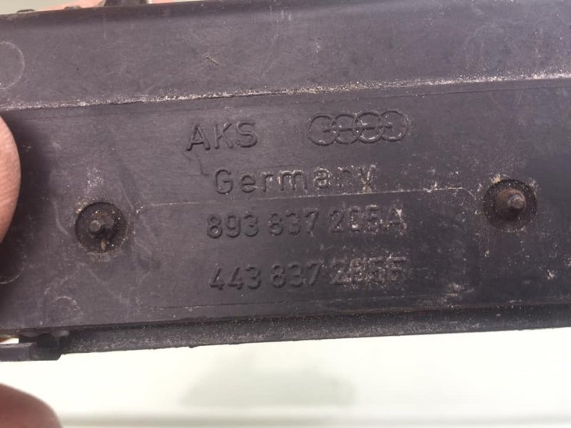

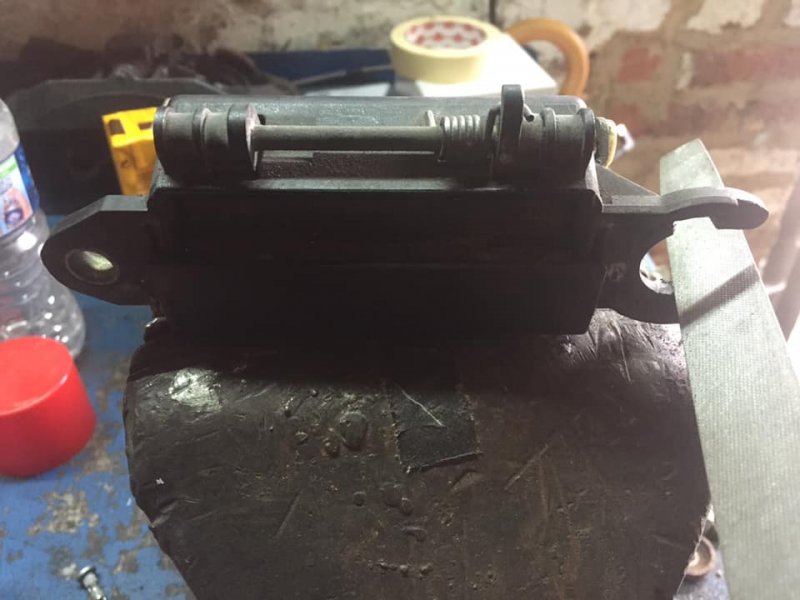

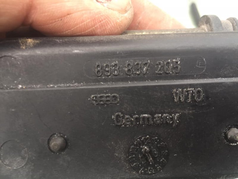

Je pensait simplement récupérer la fixation de la tige d’une sur l’autre mais l’embase est différente 🤨(encoches)
celle de B3 ne se monte exclusivement sur son modèle, par contre celle de T44 a une double numérotation et peut se monter sur les deux types de carrosserie
Bref , un coup de lime et c’est réglé d’autant plus que c’est « pré dessiné »

Message par LaurentV8 » 13 Avr 2020, 19:37
Je n'avais jamais remarqué que certaines pièces portaient deux numéros différents :o
Re: poignées plates T44/B3
Message par audipassion » 13 Avr 2020, 20:34
Vase expansion entre autre ;)
