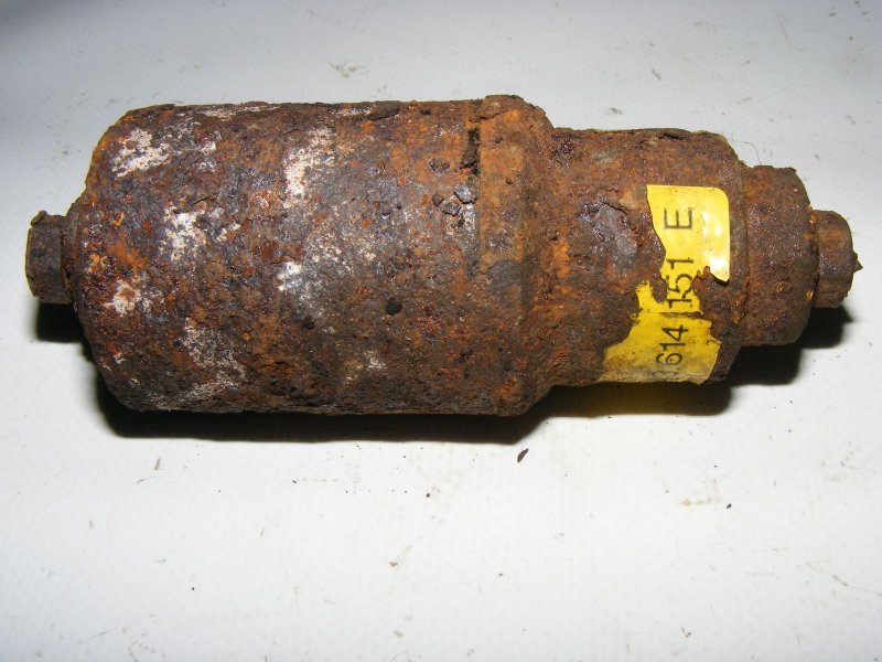

sur ma 200 20v (sur d'autres aussi et 100S4) se trouve sur le train arrière un compensateur de freinage
quel est son rôle réel :?:
on peut le supprimer :?:
j'ai trouvé dans mes fouffes un répartiteur neuf OEM
comme tout sera neuf (j'hésite même à tirer des nouvelles lignes de tuyau )
mais je ne trouve pas en neuf (même en pirate) un nouveau compensateur
des avis? :idea:

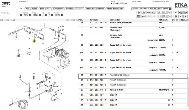

C'est pas pour équilibrer le freinage entre l'avant et l'arrière?
Re: compensateur de freinage
Message par audipassion » 03 Juil 2019, 09:45
non , ça c'est le répartiteur
numéro 6 sur le plan ETKA

Message par LaurentV8 » 04 Juil 2019, 10:45
C'est aussi un répartiteur de freinage Nours, mais entre la roue arrière gauche et l'arrière droite.
Son rôle est un peu tiré par les cheveux : quand tu prends un virage à droite, l'arrière gauche de la voiture s'écrase et le répartiteur de freinage avant/arrière (celui avec le ressort, accroché au bras de suspension arrière) est donc sollicité et augmente la puissance de freinage à l'arrière, si tu venais à freiner à ce moment, il y a des chances pour que la roue droite (délestée) se bloque, et donc ce second répartiteur gauche/droite empêche ce blocage, à l'intérieur il y a tout simplement une grosse bille en acier qui referme ou ouvre le passage du liquide de frein, selon le sens de la force centrifuge ;)
Sur ma 200 20v il déconnait, je l'ai supprimé (on ne freine pas en courbe :mrgreen: ).
Il l'avaient vu au CT : une fois la roue freinait, une seconde fois plus de frein du tout sur cette roue... :?
