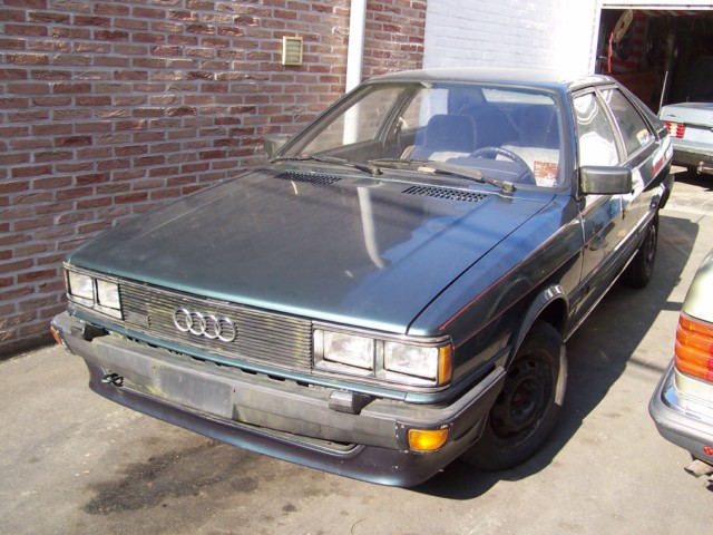

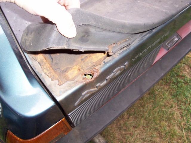

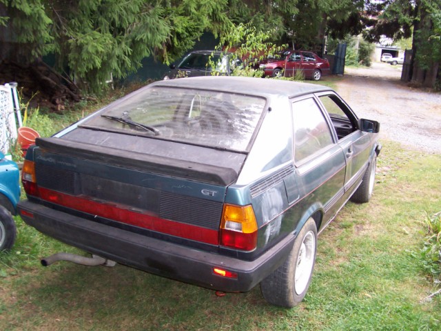

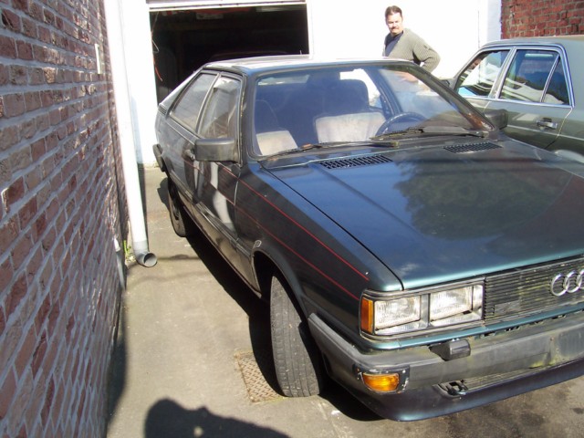

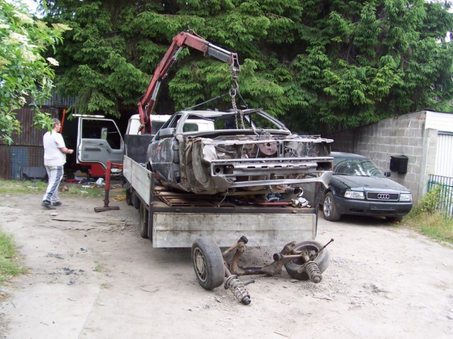

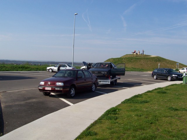

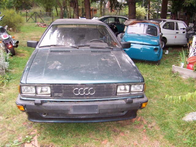

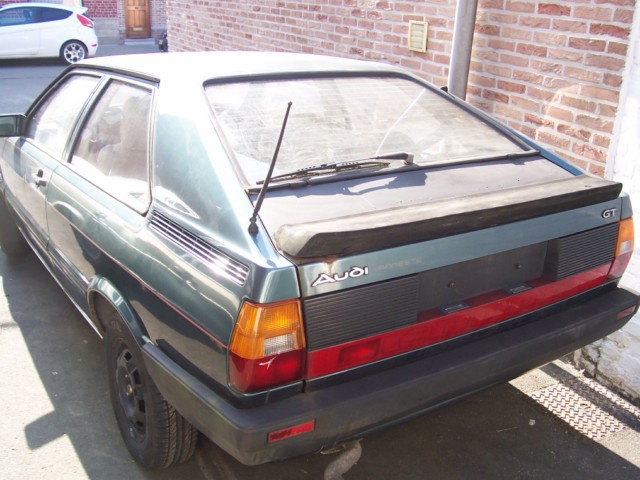

Voici quelqu photo que j'ai retrouve par hasard le jour ou j'ai ete la voir,

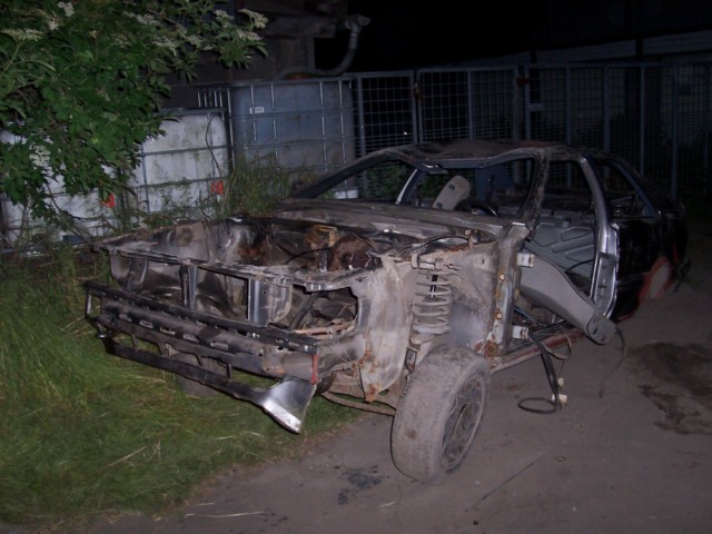

ainsi que la fin de mon 5E R.I.P.

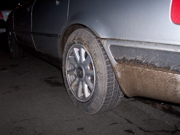

et quand on s'amuse un peut...
