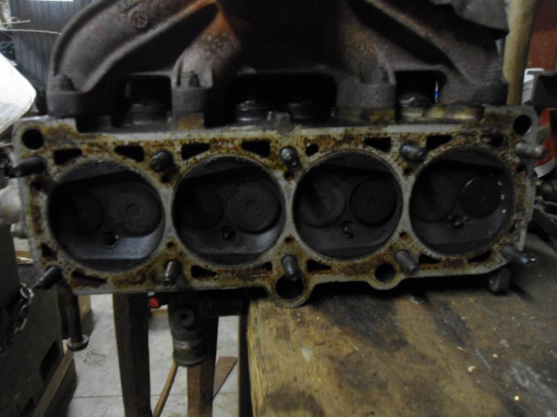

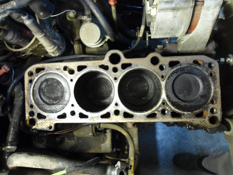

Le bloc avant ponçage au 800 + eau:
Après :
Il y a encore des traces du JDC, mais elles sont lisses et j'ai peur de trop poncer...

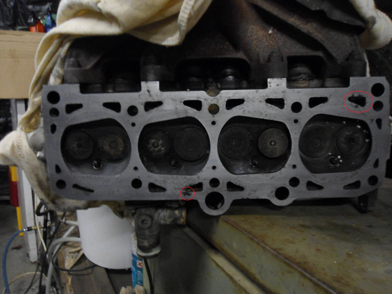

La culasse avant ponçage:
Après:
Avec entouré en rouge, des endroits où j'ai des petits trous

Re: Réalésage culasse essence?
Je ne suis pas mécano
et je laisse les explications techniques aux spécialistes )
Soit tu fais 1000 km par an avec l'auto, alors sans doute que juste un nouveau joint pourras te dépanner.
Si tu compte utiliser l'auto journellement ... je te conseille de passer par un pro pour faire recharger et rectifier ta culasse !
Passage d eau certain au premier cyl.Rectification bloc inutile(ouf).Rectification culasse oblibatoire(voir si le trou tombe sur le cerclage du joint,si oui et plus profond que o,3qui est une moyenne de rectificationi il faut recharger.Cause vieil antigel devenu agressif a l Alu(antigel au chlorure).

1) Comment faire pour nettoyer/poncer la surface du bloc moteur ? Pour l'instant j'ai poncé au 800, à l'eau et avec un bloc de pierre (pour être le plus uniforme possible), mais il y a encore pas mal de trace de l'ancien joint...
Est-ce que c'est risqué d'utiliser une brosse en plastique sur une perceuse (voire dernière image)?
Ou alors il faut simplement que j'aille m'acheter un bidon d'huile de coude, avec peut-être du 600?

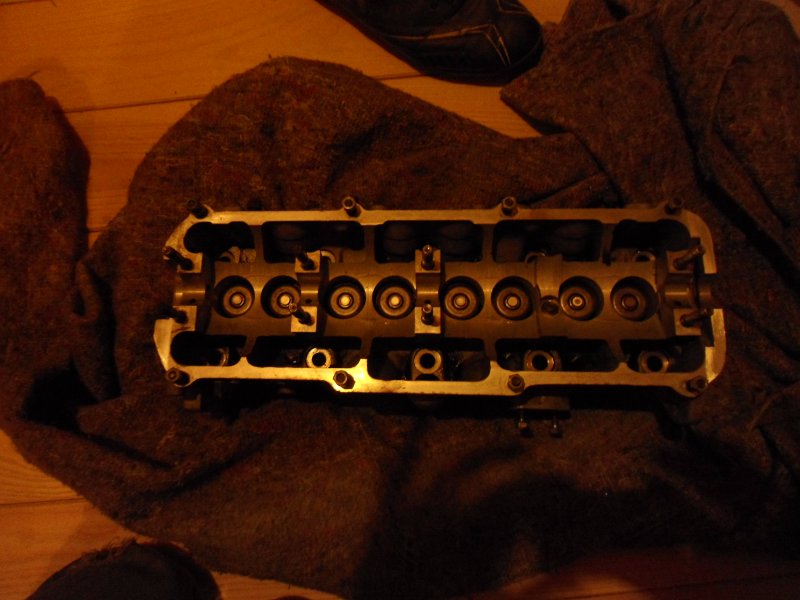

Voici les photos de la culasse surfacée:

Voila, j'ai été faire resurfacer ma culasse, il y avait deux déformations entre le 2e et 3e et entre le 3e et 4e cylindre.
Le gars l'a nettoyée et resurfacée pour 50€
