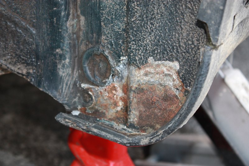

Bj,après avoir démonté le plastic de protection dans le passage de roue AR,j'ai constaté qu'il n'y avait pas un mm de goudronnage derrière :(

C'est galvanisé, non?

Non pas a cet endroit :(

Message par LaurentV8 » 29 Juil 2015, 16:10
Tu aurais une photo ?
De mémoire, il n'y a pas de "goudron" à cet endroit...

Message par audipassion » 29 Juil 2015, 16:11
normalement elles sont 100% galvanisées :o
les dernières T44 l'étaient déjà

J'ai un point de rouille a l'endroit ou se trouve le tourne vis sur cette photo,de plus ou moins 5mm

J'ai mis cette photo comme exemple car j'ai déjà protégé mon passage de roue,quand je démonterai celui de droite,si il y a un point de rouille je vous le montrerai.Comme a mon habitude depuis des années,je protège mes autos avec de l'aqua-stop de chez aquaplan,et je n'ai jamais eu de problème malgrés le salage des routes.Bien que ma 100 ne verra jamais la neige,je préfère la protéger totalement,époxy aux endroits abimé ou creux,et ensuite aqua-stop ;)
Je profite également pour repeindre les triangles,barres stab,etc...avec la peinture trimétal stéloxine,que j'ai réussi a avoir au boulot(peinture utilisée pour peindre l'intérieur des silots).

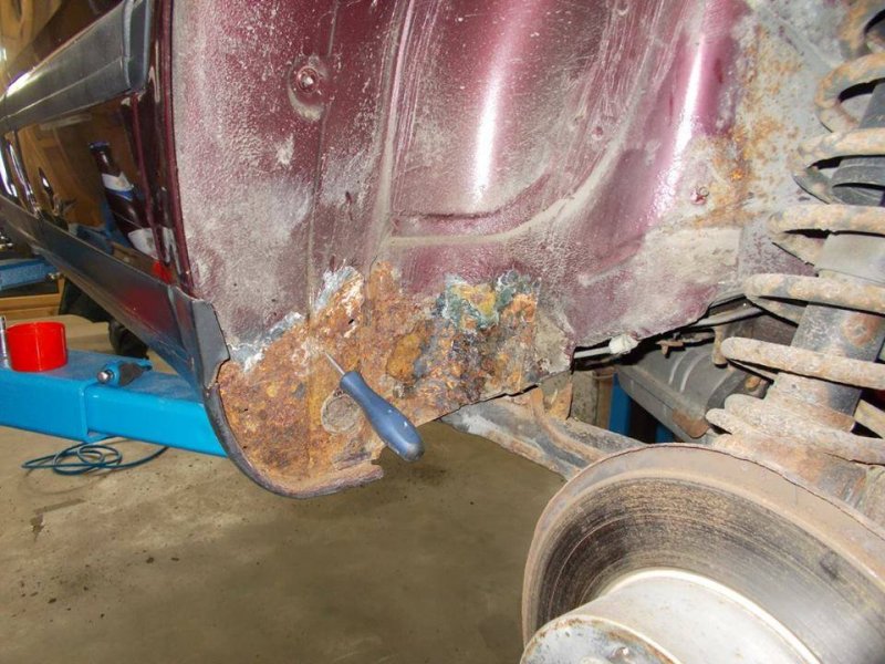

Comme promis,voici la photo du côté droit de ma 100S4:

Message par bandit8012 » 04 Août 2015, 21:20
vaux mieux prevenir que guérir ;)
