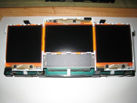

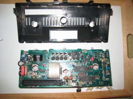

Bonsoir,
Comme pas mal d'autres, l'afficheur digital de mon UR vient de me lâcher. Afin que je puisse le faire réparer ASAP, est-ce que qqn possède le schéma électronique de la carte (il semble que ça aide)? Je précise qu'il s'agit d'un UR de 1990, donc avec afficheur orange.
Toute info est la bienvenue car je n'aime pas trop rouler sans température moteur et sans jauge à carburant.
Merci.
Merci.
- IMG_3565.JPG (88.99 Kio) Consulté 4506 fois
- IMG_3548.JPG (65.9 Kio) Consulté 4506 fois

Question bête, avant de vouloir dépanner l'engin, as tu vérifié toutes les soudures ?
Je sais, il doit y en avoir un max, mais vu l'âge de nos brols, c'est souvent le cas.
Cdlt
Cdlt
Re: Schéma électronique afficheur UR
Toutes les soudures ont l'air OK. Mais bon , je regarderai plus attentivement ce soir. Merci pour le conseil.
De ce que j'ai pu constater, Il y a une résistance qui semble avoir chauffé anormalement. Quant à savoir si c'est simplement ce composant qui est en cause ou aussi un autre composant, je suis bien incapable de le dire. Ce sera à un électronicien à se prononcer. A chacun son boulot!
J'ai par contre fait quelques recherches en soirée et tous les composants sont trouvables ou remplaçables par des équivalents (voire même des meilleurs).
Il ne reste donc plus qu'à trouver une technicien compétent. Je suis justement allé en voir un hier et je dois reconnaître qu'il n'était pas emballé (surtout sans schéma). Espérons que les infos dont disposent Arnaud seront suffisantes.
J'ai encore regardé sur Audi tradition, un bloc neuf est à 1400 EUR.
Pour cet aspect, j'envie Laurent avec sa série spéciale à compteur analogique.
Puis, quand je regarde la puissance de son moteur, plus du tout.

Ca ne se voit pas d'office à l'oeil nu Alain, même avec une loupe c'est parfois difficile à décelerAlainAuto a écrit :Toutes les soudures ont l'air OK
J'ai quand même un peu de connaissance et un peu de matériel pour vérifier. Et puis, si tu es parvenu à ouvrir ton capot, je me dois bien maintenant de persévérer un peu aussi. Pas envie d'être ridicule!LaurentV8 a écrit :Ca ne se voit pas d'office à l'oeil nu Alain, même avec une loupe c'est parfois difficile à décelerAlainAuto a écrit :Toutes les soudures ont l'air OK
Mais surtout, je trouverais dommage de claquer 1400 Eur là où 50 pourraient suffirent.

Ce sont parfois des choses normales, les résistances peuvent avoir des traces de chauffe sans pour autant être mortes.AlainAuto a écrit : De ce que j'ai pu constater, Il y a une résistance qui semble avoir chauffé anormalement.
C'est un problème d'économies à la conception, on met des composants juste ce qu'il faut en puissance, sans laisser de marge.
Par contre, si elle a vraiment cramé, c'est une surconsommation ailleurs, il faut suivre les pistes
Pour finir, le dépannage "à l'oeil" est rarement efficace
Je le comprend ! surtout sur un tel circuit...Peut être double face en plus et bourré de CI.Je suis justement allé en voir un hier et je dois reconnaître qu'il n'était pas emballé (surtout sans schéma)
