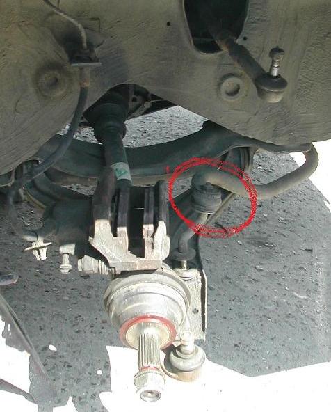

bonjour
ma gt 5e de 1983 et moi même nous nous sommes inscrit sur votre site il y a quelques temps .
depuis la restauration avance doucement et je suis en train de finaliser la remise a neuf du train avant.
je coince sur la remise en place du silent block supérieur qui va de la biellette de la barre stabilisatrice au triangle de suspension .
la piéce ref audi 857 407 473A acheté neuve chez audi ne veut pas rentre dans l'orifice prévue a cette effet
quelqu'un aurait il une solution
merci d'avance
photo générale j'ai d'autre photo

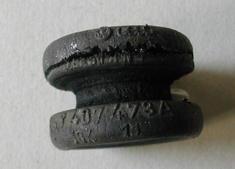

photo suivante
002 (2).JPG (43.67 Kio) Consulté 5928 fois

Message par Mike KV » 18 Mai 2011, 17:54
Salut,
effectivement, les silentblocs de biellettes de barre stab fournis par Audi sont vraiment trop juste :?
Quand j'ai remplacé les miens l'hiver dernier, j'ai du retirer une fine lamelle (1mm environ, à l'aide d'une lame de rasoir) afin d'agrandir la gorge et pouvoir les monter.
Ah oui, je précise de ne pas essayer de les monter "à sec", tu risques d'en ch... un max et de les abîmer :?
Un peu de vaseline et hop ça rentre :mrgreen: (pas d'huile, ça altère fortement le caoutchouc :| )
