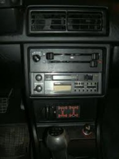

slt , quel modèle d interrupteur de différentiel es monte sur mon ur de 85 ? svp merci max
Re: besoin , d aide
Message par Mike KV » 26 Avr 2011, 20:50
Je pense que dans un UR de 1985, ça devrait être ce type de commande de blocage (tirette au milieu) ;)
Sinon, il y a aussi le modèle à molette mais sur les derniers modèles et les GT Quattro

Message par lemax » 26 Avr 2011, 21:06
slt mike, j ais les deux modele , sauf que le modele du haut les commandes de vitres ne sons comme le modele du bas!! :!: . et le modele du bas , j ais aussi ! merci max
Re: besoin , d aide
Message par Mike KV » 26 Avr 2011, 21:26
Si on en croit l'ETKA:
- La commande par tirette au tableau de bord est d'application du N° de châssis: 85-B- 901222 jusqu'au 85-E-901500 (soit du millésime 1981 à 1984).
- La commande rotative est d'application du N° de châssis : 85-F-900001 jusqu'au 85-H-902400 (soit du millésime 1985 à 1987)
Donc ne tiens pas compte de ma première réponse :oops: Il s'agirait vraisemblablement d'une commande rotative sur ton exemplaire :)

Message par lemax » 26 Avr 2011, 21:40
merci mike, bon j ais ce modele mais a droite c est 2 temoins vert un pour dif av et un pour dif ar et un trou !!!! je ne sais pas ce qui viens la ! ? merci max ( mon chassis es 85...900899) :?:
imagesCA6SI0VX console ur [320x200].jpg (15.36 Kio) Consulté 4103 fois
