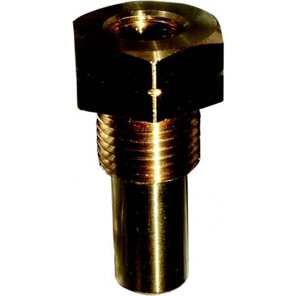

voila il y a ceci ca s'appelle un adaptateur de sonde vendu chez VDO pour passer du M 14x150 à 10x100 ca coute dans les 20 euros , en esperant que ca pourras t'aider
- ADAP_adaptateurdesonde.jpg (36.37 Kio) Consulté 3942 fois
Re: [Cherche] je cherche un réducteur de diamètre
Haaaaa......Mais que voilà un truc qui m'interesse . Merci à toi
