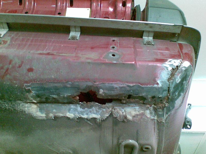

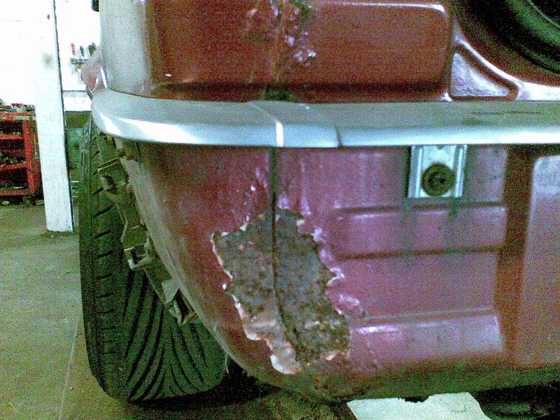

je te conseillerai d'appliquer un isolant autour du gros bouchon noir au milieu du coffre et si tu as l'opportunité, applique de la toile américaine sur le contour de l'ouvrant de coffre et mouille-le à grande eau pour éprouver l'étanchéité du joint.
Il se peut aussi qu'il y ait une infiltration aux jonctions entre la face arrière et les ailes
Là, c'est tout de suite moins simple à résoudre. J'ai eu le cas sur le mien et c'était un vrai massacre

Pour avoir vu ta voiture, je n'aurais jamais deviné qu'elle fût dans un état pareil auparavant.
Re: Prises d'eau dans le coffre coupé GT
Faut dire que les boucliers cache bien ça aussi !
( c'est clair, si on voit des cloques à la jonction de l'aile , quand on démonte le bouclier, on risque de trouver plus grave )
