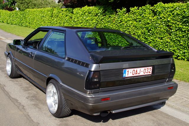

Une tite photo vaut mieux qu'un grand discours.... celle de Jacques à gauche et la mienne à droite :cry:
Les Azev Type A en 16, ça débute à 7.5 je pense, donc il faut un ET vraiment minime et c'est là le "soucis"... je crois que çà commence à ET30 :|
En comparant avec tes Ronal R8 d'origine en 6x14 ET45 (185/60/14), on passerait à du 7.5x16 ET30 (205/40/16).... en faisant tout les petits calculs, on se rend compte que l'espace avec la suspension sera bon (voir supérieur) mais (car il y a un mais :roll: ) cela implique également que l'ensemble va être déporté de 25mm (1'') à l'extérieur :?
Il faudrait que Jacques nous donne les caractéristiques des jantes 16'' de son GT pour se faire une petite idée :)

Le secret ? C'est simple....C'est un ET de 37 , une suspatte bien ferme et voir ce qu'on sait mettre en largeur vis à vis des mac pherson ;)
Le 7,5x15 avec un ET de 35 et des pneus de 195/50/15 , un surbaissement bien ferme de -6 cm est possible sans toucher les ailes .
La preuve :
Uploaded with ImageShack.us
Dans cette configuration , il m'arrivait de toucher.....Avec la caravane de 1200 kg au cul et 4 adultes, 2 enfants et le coffre bourré . :roll:
avant de redescendre en 195/50/15 , j'étais en 205/50/15 et là , même avec la suspension hyper ferme , ça touchait à l'arrière lors des gros appuis ( même avec uniquement le conducteur ) ;)

Perso moi mes pneus vont très bien et mes ailes aussi et pourtant je suis plus large de 2cm au niveau du triangle suspension ;) Le secret est de bien faire sa modif et surtout rien couper :)
Ma toto va très bien ,surtout que mes virages je les prend très serré et vite en plus ,donc voilà . ;)

une tite photo vaut mieux qu'un long discour
et une autre ou tu vois que les ailes arrière vont très bien
