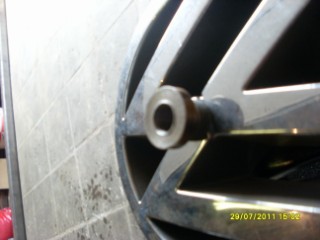

Message par lemax » 29 Juil 2011, 15:31
bjr, berry si ca t intéresse ; m14x1.5 en m10x1 !!! a+ max et c est gratuit !! ;)
SL381040 [320x200].JPG (57.03 Kio) Consulté 3307 fois
Re: [Cherche] je cherche un réducteur de diamètre
Message par berry536 » 29 Juil 2011, 18:08
Super ça.....Merci à toi .
Bon, faut que je monte à Andenne moi .
