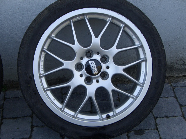

Salut, J'ai ça à vendre si tu aimes, je ne sais pas si ça passe: 8x18 et32, pneus 235 40 18 Vraies bbs, pas des copies.
