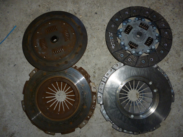

Message par will » 11 Fév 2012, 15:12
Voilà, le nouvel embrayage est arrivé!
Pourquoi y a-t-il une différence entre les 2 disques :?:
disques embrayage.jpg (258.77 Kio) Consulté 3715 fois
