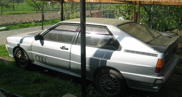

Des foto's , mais bien sur !
Voici ma ur .
C'est une voiture italienne , que j'ai trouve en hollande .
Rien qu'iune carosserie .
Pas de moteur , boite , jantes , interieur ...
Pas de papiers non plus !
Mais je l'ai eu pour 500€ et la carosserie etait dans un etat remarquable pour un voiture de 25+ ans .
Rien que quelque soudures a faire dans le coffre .
Donc ca m'a pris 2ans d'avoir des duplicates de l'administration italienne .
Puis , je l'ai remise en état , just assez pour passer le controle technique .
Et maintenant , il y a quinze jours , l'atteste de conformité belge vient d'arriver .
Ce qui veut dire que la voiture peut etre immatriculé .
Je ne voulais pas commencer la restauration avant que les papiers soit en ordre .
On sait jamais , nest ce pas .
Je vais la demonter jusqu'au derier ecrou .
La metre sur une bascule pour sabler et traiter le chassis .
Et puis chaque piece sera inspecté , reparé etc .
Estimation 2ans au moins .
