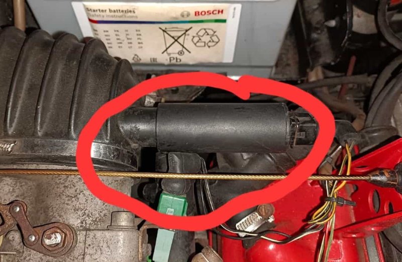

Cela fait très longtemps que je ne me suis pas connecter au forum . Enfin à la retraite et les travaux de notre nouvelle maison bien avancés .J'ai un peu plus de temps pour m'occuper de mon auto. Je suis actuellement bloqué sur un problème de ralenti. J'aimerais changer mon régulateur ou actuateur de ralenti mais impossible de le trouvé sur le net . je serais plutôt partant pour une pièce neuve si possible ou voir une occasion .

vu ta photo on dirait que c'est le 443 998 981, qui n'a équipé le Coupé GT qu'en 1983 selon ETKA, mais il semble quasi introuvable en regardant rapidement :cry:
https://www.autewo.de/035133455a-audi-8 ... egelventil
Par contre, quand on regarde pour le millésime 1984 (pas KE du coup), on trouve le 035 133 455 F et, hormis son aspect extérieur, il semble être identique en terme de forme et de raccordement sur la durite d'admission. Le connecteur n'est jamais qu'à 2 fils comme sur le tien donc je pense que ça pourrait faire l'affaire ;)
Voilà un lien où on trouve les refs d'origine, VDO, HELLA et même Mercedes :lol:
https://www.autosensorberlin.com/fr/bou ... 35133455f/

Merci tout concorde il semblerais que ce soit la bonne piéce . Je commande et la teste dés réception .

j'ai bien reçu la pièce elle semble correspondre mis a part la connexion. J'ai demandé au fournisseur si je peux avoir la prise male .
