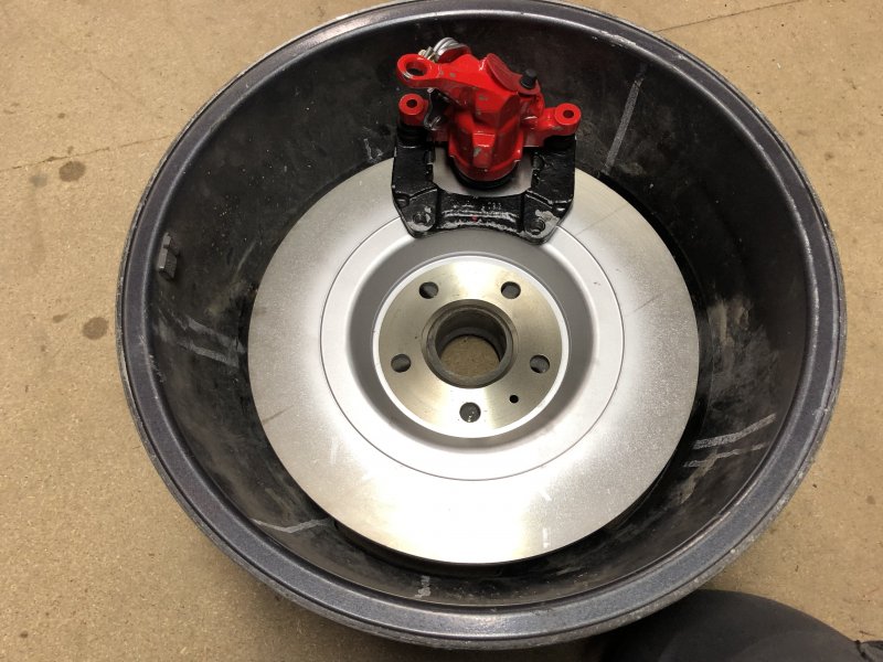

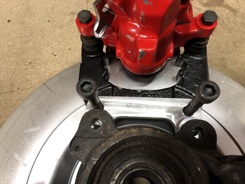

à l'époque pour l'arrière de la 200 de rallye, derrière j'avais mis des disques AVANT A4 modèle encore actuel (8W0 615 301 T) en 314/25 donc tout pile pour des étriers AR RS2, avec une cale adaptée le disque RS2 étant en 299/25
j'ai juste cette photo, j'en referai d'autres

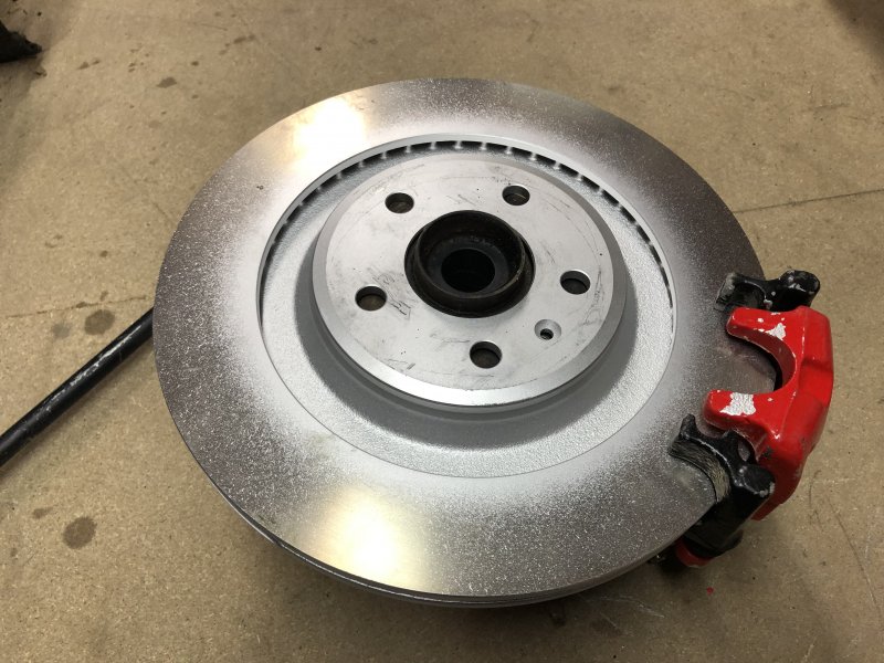

prochain essai derrière sur C3-C4 et B3
des disques en 330/22 toujours provenance A4, le disque se colle nickel sur les moyeux, je dois juste voir avec les supports d'étriers V8

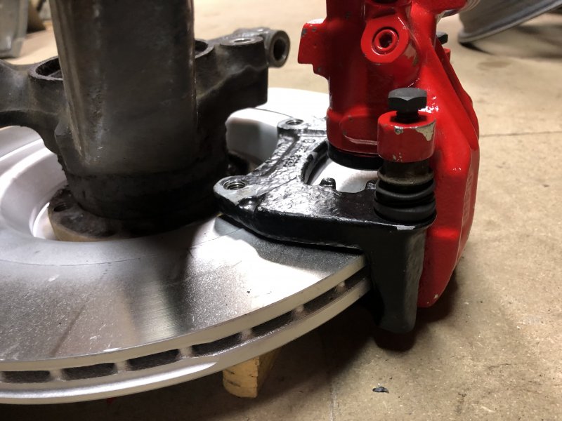

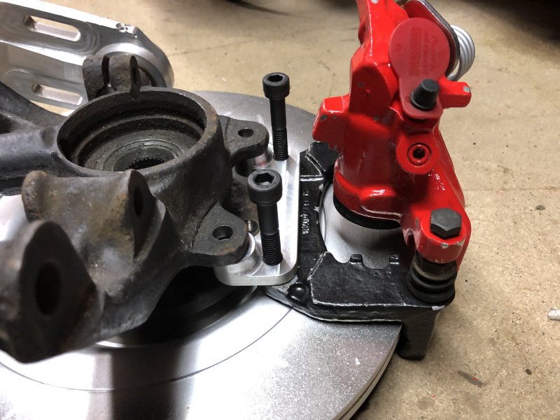

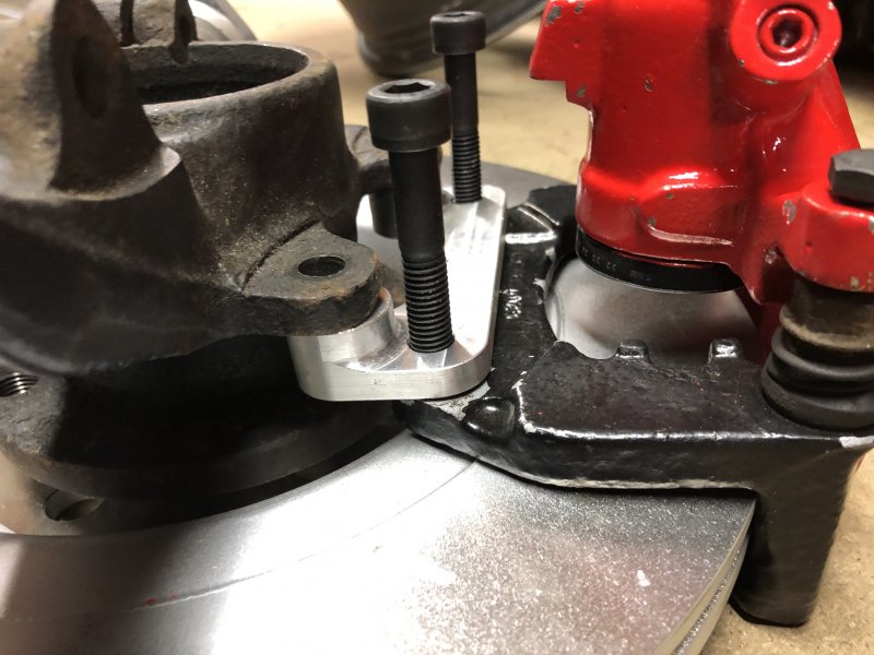

Petits essais du soir ( entre le gyproc et l’électricité :mrgreen:)

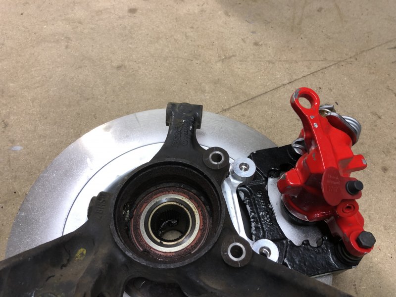

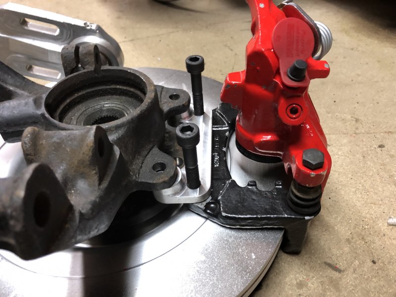

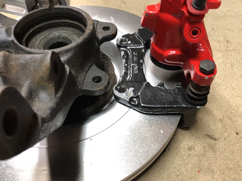

Donc les disques en 330/22
Déjà on oublie le 16 :roll:
Sinon sur le porte moyeux S2 , ça joue pas mal, la cale fournie par Hubert est quasi bonne
Et sur C3-C4 c’est prometteur également
