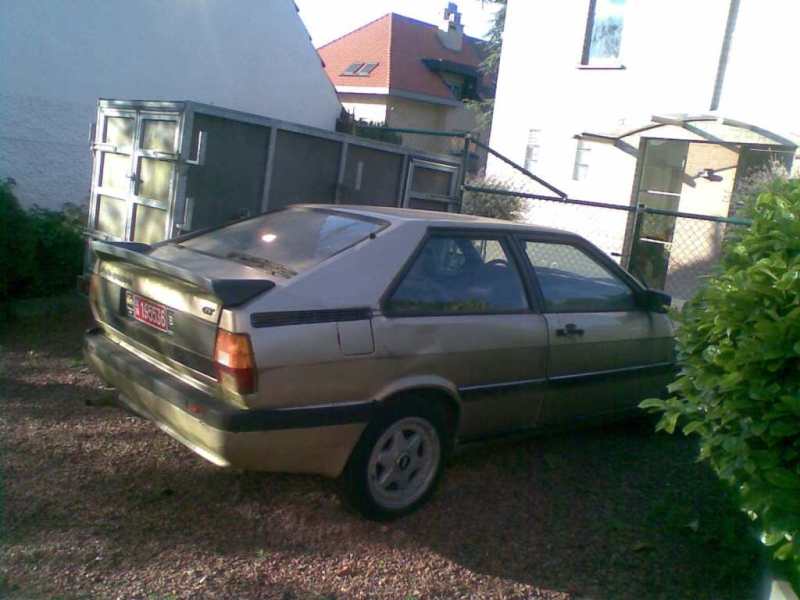

Je m'appele Joel, j'ai 30 ans et j'ai reçu en cadeau, une Audi Coupé, 2 litres 2 à injection, 5 cylindres couleur champagne de 1985.
Un ami, passionné de voitures me l'a offert et nous la restaurons ensemble.
Lorsque nous avons entrepris sa restauration, elle n'avait plus roulé depuis 8 ans.
Nous avons remplacé le filtre à essence, la batterie.
La voiture ne démarrait pas mais après avoir changé la pompe à essence et le limiteur d epression, elle démarre à présent lorsqu'on la branche directement sur le courant.
Il y aurait un problème de relai.
Pouvez-vous m'aider?

Relais de pompe à essence, c'est en effet ce à quoi je pense en premier.
En tout cas chouette cadeau, bienvenue Joël. Mais à la regarder, j'ai plutôt l'impression qu'il s'agit d'une 84 ou avant : il me semble que les 85 et suivantes avaient toutes les feux arrère fumés. Peut-être les a-t-on changés ou est-elle resté longtemps sur le parking avant sa première immatriculation. On attend avec impatience de la revoir sur la route celle-là.

Bonjour Joël, bienvenue à toi et ton coupé. Chouette cadeau
Je pencherais également pour le relais de pompe à carburant.(H.S: Bizarre le mix des feux arrières et du bandeau
et apparement petit choc à l'avant). Bon courage pour lui rendre vie.

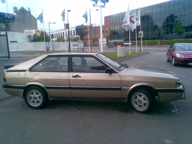

J'ai des phares fumés qu'il faut que je remette une fois que la carrosserie sera à nouveau retapée...
