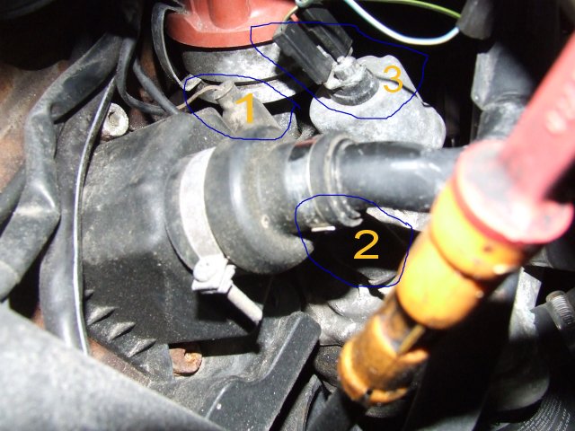

Bien que le cadran marche (au contact mis l'aiguille passe de 0 a max avant de redescendre)
la temperature d'huile ne marche pas dès que le moteur tourne bien sur depuis un moment.
Derriere le cadran c'est connecté mais par contre ou se trouve de conatcter
de temperature d'huile sur le moteur ?????
Merci d'avance

eric_amiens
Messages : 70
Inscription : 10 Mai 2009, 07:28
Re: Température d'huile
Message par eric_amiens » 17 Mai 2009, 21:00
C'est laquelle qui pilote la temp d'huile d'apres vous ? La 1 la 2 la 3 ????

Roger 01
Messages : 1506
Message par Roger 01 » 17 Mai 2009, 23:35
eric_amiens a écrit :C'est laquelle qui pilote la temp d'huile d'apres vous ? La 1 la 2 la 3 ????
C est pas la 3 car elle c est la pression d huile manomètre. Pour les 2 autres,on voit pas bien,mais il suffit de mettre le contact,détacher le fil d une des 2 et le mettre a la masse contre le moteur ou le filtre et voir avec laquelle des 2 sondes l aiguille ira a fond(avec une 2eme personne qui fait le contact,c est plus facile).Celle qui n est pas temp sera témoin d huile au combiné.A+
Message par Franck Picardie » 18 Mai 2009, 06:30
Je rebondis sur ce que dit CabMan , après avoir fait le test de Roger01 on pourra aussi tenter avec un mano de type 85 et comparer si dans les années 92 c était pas juste un mano pour faire beau !!!
Message par jona4970 » 19 Mai 2009, 22:57
Salut , sur mon coupé gt la temperature d huile monte vers 100 -110 c° quand je tire bien dedans , donc c est surement un probleme de sonde au pire mano , mais fais le test comme roger dis , tu verras dessuite si c est la sonde ou le mano.
Vaux mieux etre 2 pour faire le test parce que si l aiguille du mano monte à fond trop longtemps ca risque peut etre de le deregler
