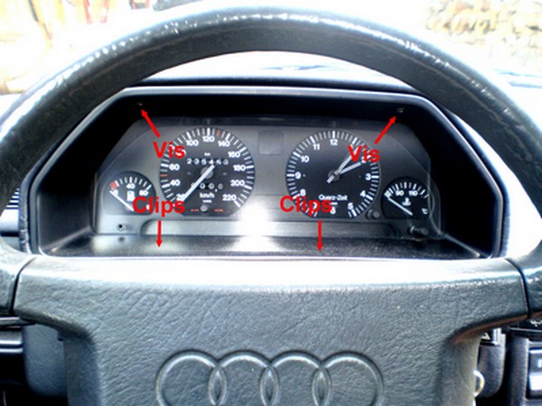

Bonjour, J'ai recu hier votre adresse par un membre du club de Spa et ma question est comment démonter un compteur d'audi 100 de 1988, il y a 2 vis sur le dessus du compteur et il est maintenu par 2 clips sur le dessous, sur le contour il n'y a apparement plus rien qui le maintien et il est toujours maintenu par l'arriére, ce n'est pas le cable du compteur qui le retient car je sais le faire bougé de 5 mm et le compteur ne bouge pas d'un mm. Y a t-il une fixation sur l'arriére si oui par ou y accéder. Merci d'avance pour votre collaboration Thierry

Bonjour, je te remercie pour ta réponce,c'est le bloc complet que je n'arrive pas à avoir mais je crois que l'on ne parle pas du même compteur. Je parlais des premiers compteurs celui où il y a deux vis au dessus et 2 clips en bas. J'ai pris une photo mais malheureusement je ne trouve pas comment faire pour pouvoir l'insèrer dans le message. Thierry
Re: Compteur audi 100 1988
Voici la photo
Une fois les quatre vis retirées, il est juste un peu "serré" dans son emplacement, ça doit venir...
OK merci j'essaie en forcant plus, mais j'ai déja été fort la premiére foi avec 2 grands tournevis
une 88 Phase I ???
Pour t'aider, ouvres le capot et pousses sur le câble du compteur une fois les vis et clips retirés...ça devrait se libérer.

Merci pour t'on aide , en fait il a fallu que je démonte la garniture du montant du parebrise afin de pouvoir accéder a la vis qui maintient la grille du haut parleur démonter celui-ci et passer la main dans le trou du HP pour pouser le compteur. en fait il y a encore 2 clips en bas a l'arriére du compteur qui était récalsitrant. Mon problème était que le compteur kilométrique ne fonctionnait plus et c'était le petit pignon bleu qui était desaxé je le signale car on ne le vois pas bien.
