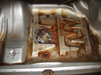

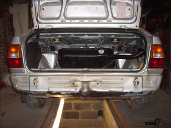

Suite des travaux:
après le démontage du pare-choc, et enlevé l'intérieur du coffre, ouh là que de surprises!
- coffre gt (3).JPG (100.35 Kio) Consulté 3904 fois
- coffre gt (2).JPG (122.85 Kio) Consulté 3904 fois
- coffre gt.JPG (132.05 Kio) Consulté 3904 fois

Re: LE CANCER DE LA CARROSSERIE
Elle souffre du même mal que la mienne à la jonction de la face arrière, sous les feux

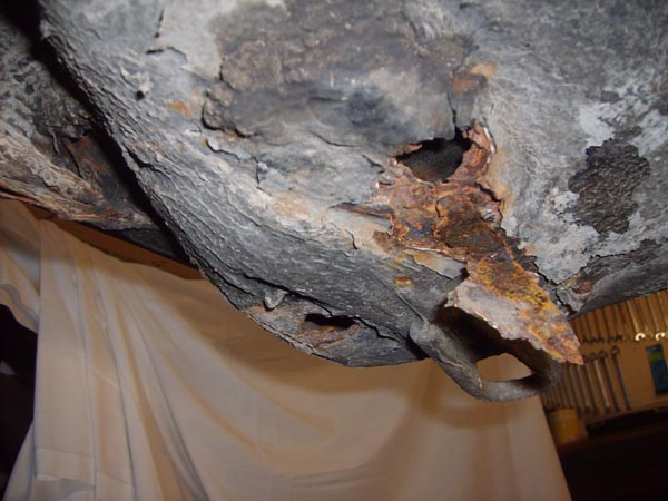

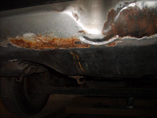

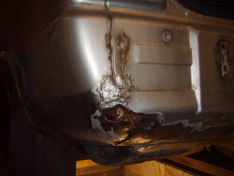

fallais voir la mienne avant qu'un amis carrosier tolier ( pour mike le beau pere a ludo
) me la remette en etat( il a fait un super boulot et pour 3 fois rien en plus( 10l d'huile pour sa voiture))
moi j'avait:
le fond du coffre, le crochet de remorcage presque en main (il ne tenais que sur 5cm par habitude), les 4 coin de bas de caisse et 2 ou 3 endroit pas fort evident. maintenant elle est belle a ce niveau
apres les reparation il a mis aussi un produit en bombe anti rouille + peinture anti rouille + un genre de chewing gum noir sur les soudure et mois j'ai goudrone, on ne voir presque plus rien.
moi j'avait:
oui j ai sa aussi le crochet de remorquages tiens a presque rien
heureusement que je n en ai jamais eu besoin
pour le desous de phares sa ses moins évident a refaire
