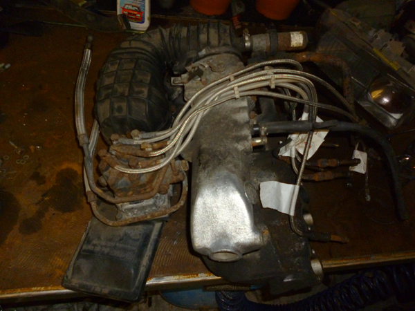

Encore quelques photos:
de belles pièces bien propres :D
Existe-t-il un produit "anti oxydant" pour l'alu? :?:
admission avant.jpg (232.75 Kio) Consulté 2934 fois
cache du ventilo.jpg (121.64 Kio) Consulté 2934 fois
