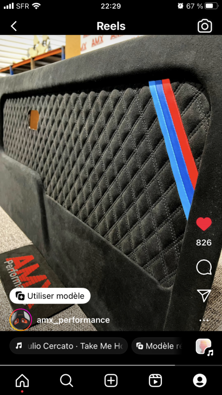

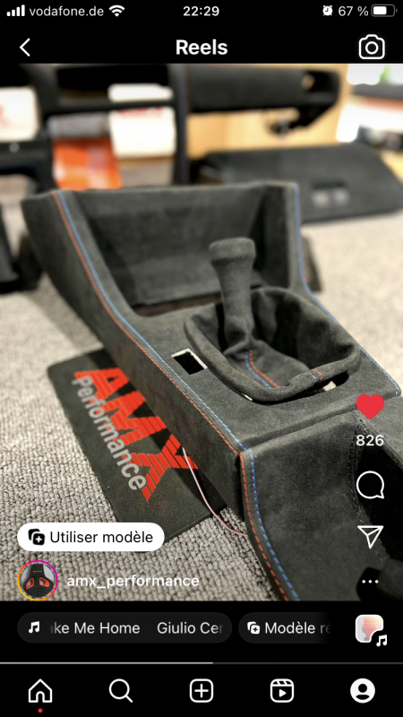

Mais je gamberge un peu sur l’intérieur :D
Maintenant faut imaginer les bandes rouges et bleu par du rouge gris brun :mrgreen:

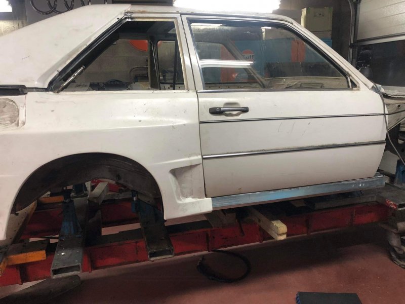

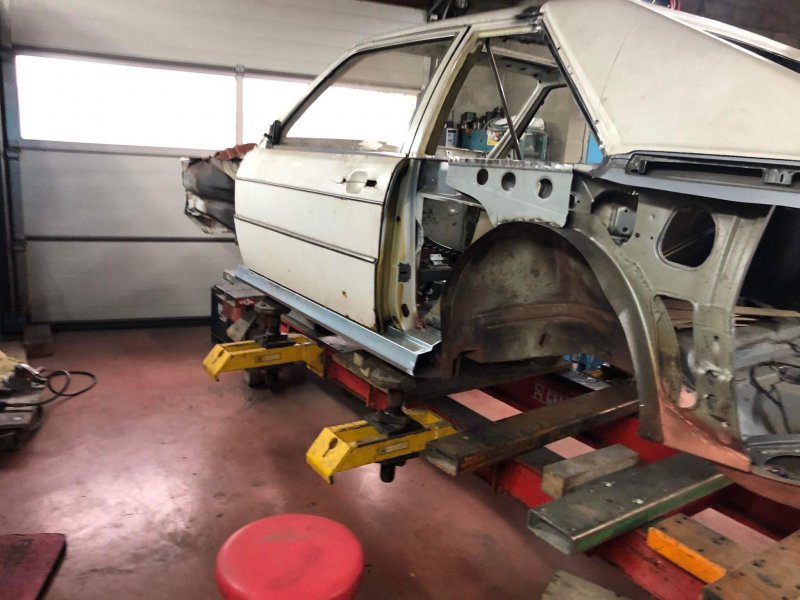

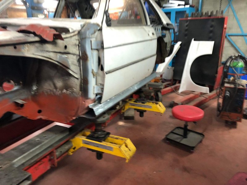

Message par audipassion » 24 Déc 2023, 20:31
J’ai reçu mon cadeau de nowel de Eddy :P
Les bas de caisse sur posés
Et chose que j ai appris avec Humbert il n y a pas longtemps, ils sont en « trapèze » :o
Plus large derrière que devant
Donc il a du les recouper sur tout le long
Car comme ça fait 10 ans que je les ai , je n’a n’avais pas vérifié ce détail
Si tu laissais ainsi
Ça allait sortir de 1cm au pied du montant A
On pourrait dire maintenant que c’est une voiture :?:
La caisse est maintenant sur les pinces du marbre
Les calibres sont retournés dans la boîte 8-)
Encore une étape de passée

intérieur full origine mais recouvert comme montré plus haut ;)
