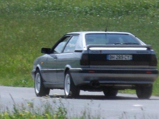

une photo d'une sortie A l'attention de Berry : en 7x15 ET 37 et monte 205/50/15 ca touche pas mal encore. ( en attaquant un peu j avoue et 4 personnes dedans) Sur les photos ET 33 mais changer depuis; dernières solutions :
-Changer les amortos et/ou les ressorts (prévu cet hiver amortos neufs)
-monter des 195/50/50
-découper l'intérieur des ailes arrières proprement (en dernier ressort?)
Ps elle me l a refait dernièrement ..."uniquement quand temperature eau trés chaud +/-100

Joli
oui, en 205 ça touche de temps en temps mais en 195 pas de soucis.
Du moins, avec de bons amortos et ressort ( pour ma part, c'était koni jaune et ressorts ( - 6 cm ) Jamex )
Mais j'étais en ET35 donc petit étirage des ailes ( et sans découpe !!!!!!! )

Sur le GT quattro, les 7x15 ET42 montés en 205/50/15 ne touchent pas,
mais ces jantes sont très difficiles à trouver.
Découper les ailes arrières, j'éviterais, je l'ai fait dans ma jeunesse, ça a fini en ruine totale des ailes arrières, bien que je les traitais régulièrement contre la corrosion
Maintenant, si tu ne roules pas en hiver, ça devrait poser beaucoup moins de problème

Bonjours
Laurent , je vais éviter la solution ultime du découpage, j 'ai des 195/5015 pistes que je viens de monter, et la aucun soucis , je viens d'essayer seul a bord et ca touche pas, seul inconvénient monter les 14 pour le controle technique( tous les deux ans) j ai quand meme découper les plastiques intérieur pare choc qui prenaient en premier

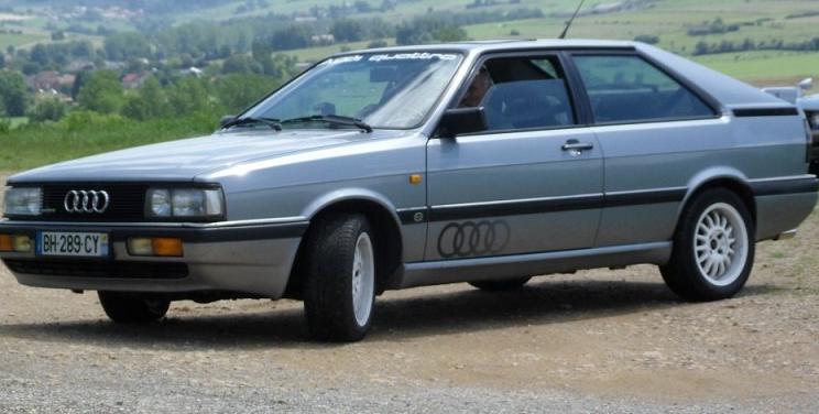

bonjours
ci joint mon gtq aboutit puisque tous les défauts ont été corrigés : abs, montée en régime( merci à berry et quattroman) jantes, sélection 4x4 court. maintenant mon fils est en écolage avec pour le permis tout va bien
dernièrement, joint de porte et coffre changé, Eric

Ah oui, elle est très belle
