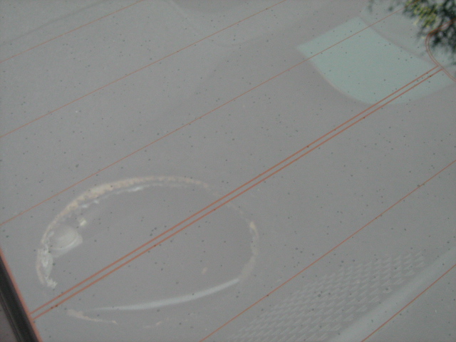

après un tour du propriétaire, la voici tel quel, de l'extérieur Pour les deux trous que me conseiller vous , faudra bien les boucher soit insérer une nouvelle plaque en alu et nouvelle moquette ou plaque identique à l'origine glissé en plus de l'origine et nouvelle moquette
Pour la petite histoire ça n'as pas été fait dans le détails : à la scie sauteuse les câbles n 'en parlons pas ça été chaud , limite les sectionnés , mais tout fonctionne

Pas mal de boulot accompli
Je trouve que cette teinte lui va vraiment bien
Petite question: quel produit as-tu utilisé pour peindre l'aileron? En général, si pas bien préparé, la peinture sur les matériaux souples a tendance à s'écailler
Pour combler la trou de la sono, soit tu remets une plage arrière intacte en laissant le vide en dessous (c'est pas beau quand on ouvre le coffre mais invisible de l'extérieur)
Soit tu ressoude un tôle mais, par au dessus, il y a la proximité de la lunette arrière (et les garnitures en tissus)
et par le coffre, il y a le réservoir....
Inutile de dire que les étincelles risquent de toute façon d'endommager les éléments avoisinants

Salut ,
Joli travail .
En y pensant, j'ai déjà utilisé du silicone pour faire tenir une fine tôle d'alu en dessous pour boucher des trous de H-P et ça n'a jamais bougé . Pour la vue de l'interieur, comme Mike l'a dit, retrouver une plage arrière en bon état . Mais en attendant de trouver , une fine plaque de bois avec de la moquette font l'afaire

Juste pour info, la plage arrière doit être de GT quattro, celles de GT traction n'ont pas les trous de ceinture au bon endroit, ça complique la chose

Merci à vous Mike/Berry et Laurent
A mon avis le vais riveter une plaque et recouvrir le tout avec la moquette originale
