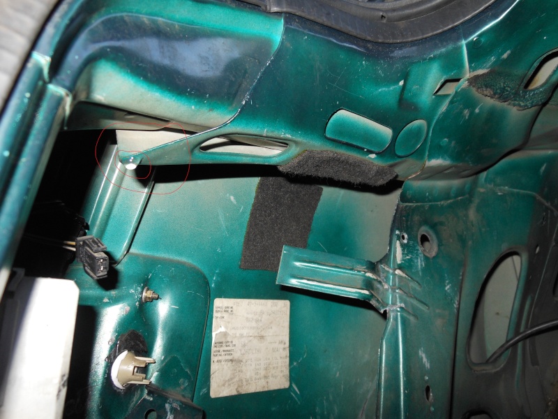

j ai aussi de l eau qui rentre au coffre
ca viens du dessus ou on vois l ecartement des 2 toles(je l ai entouré en rouge)
ca ne viens pas du bouchon passa cable,pas de l antenne non plus car il n y en as plus
quand j ai fais mes feu j avais le coffre ouvert l arriere dans le garage la lunette arriere elle etait dehors l eau coulais sur les coté du coffre(dans les rigoles)ca coulais a l interieur(ca tombe sur la roue de secours)
je me demande si cela ne viendrais pas de la lunette arriere?

Re: infiltration d eau coté passagé
Message par quattromans » 11 Avr 2012, 19:48
refait tes joint de feux arrière à la pate à joint et celà pourrait résoudre ton souci
Message par audi80 » 11 Avr 2012, 20:23
il vienne d etre fait,je les ai fait a l elastofil,aucune fuite par la(ca viens de beaucoups plus haut d ailleur on voi la goute d eau au dessus entourée en rouge le phare est beaucoups plus bas)
Message par quattromans » 11 Avr 2012, 21:17
Une autre solution demander à qq'un de venir chez toi pour rechercher la fuite .Je t'explique ,il faut qu'il y ai un des deux qui se met dans le coffre avec une lampe et l'autre dehors qui arrose la zone incriminé .Là tu seras fixé pour de bon .
Au fait elle n'a jamais été accidentée ? Je dis celà car ça pourrait être une tole qui est écarté par rapport à l'autre et le mastic étanche n'agirait plus .
Se serait au niveau de la cornière ou vient le joint de coffre.

Message par audi80 » 11 Avr 2012, 21:36
trouvé,
c est le mastic dans la rigole de coffre qui est mort aussi,photo demain...
elle as déja été accidentée certainement a cause de ca que tout les mastic lachent..

Message par LaurentV8 » 12 Avr 2012, 10:48
audi80 a écrit :trouvé,
Pas nécessairement dû à un accident, avec les années le mastic peut se fissurer aussi.
Ces fissures sont quasi invisibles, d'ailleur on ne pense à ça qu'en dernier recours ;)
Message par quattromans » 12 Avr 2012, 11:03
Là j'avoueque sur un audi celà m'étonnerait que se soit de vieillesse car nos voiture sont faite à base de bonne qualitée de produit et en plus s'est un mastic souple et non rigide qui ne durcis jamais .
