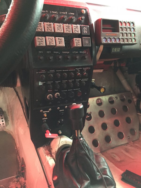

audipassion a écrit : 13 Avr 2021, 14:04 par contre, ça dois agir également sur l'embrayage, car sinon la boite vas prendre cher en pignonnerie d'origine?
Effectivement,
C'est un genre de modif de ce genre si j'ai bien compris :) (bon ici c'est une boîte de Subaru modifiée pour se monter à la place d'une 01E :) )
En gros, il vire le récepteur d'embrayage d'origine et monte une butée hydraulique qui sera pressurisée via une pompe externe à commande électrique (comme ça se faisait sur les S1 avec les boîtes PDK expérimentales à l'époque ;) ).
La mise en pression peut se faire très rapidement via un simple interrupteur sur le pommeau du levier de vitesse par exemple :) ou encore, un interrupteur de point mort directement sur l'embase du levier (quand on conserve une boîte en H). Ainsi quand le levier repasse par le point milieu, cela ferme le circuit de commande et actionne la pompe externe qui va débrayer le mécanisme ;) .
Le système avec l'interrupteur sur le pommeau, j'avais une Impreza GT de rallye équipée de la sorte à mon ancien boulot. Dès qu'on appuyait sur le bouton, la pédale d'embrayage se collait au plancher plus rapidement qu'on aurait pu le faire au pied :o :o :o
Désolé du "off-topic" :oops:
oui Mike la S1 avait ça avec la boite robotisée de l'époque
j'ai vu ça sur une vidéo de la S1 ou de la 200 en 87 mais pas possible de remettre la main dessus :?
mais ici sur la photo on voit bien le bouton sur le levier de vitesse et le câble qui vas vers l'arrière :P
