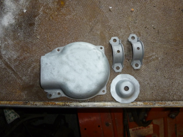

Après avoir vu le résultat des pièces sablées, je me suis renseignée pour voir où je pouvais trouver une sableuse à bon prix.
Résultat: j'ai trouvé! :)
La voici dans mon garage, et les premiers essais
le résultat fait plaisir à voir. Après, un coup d'anti rouille et c'est reparti comme en 40 lol

Aaah, tu vas connaître la joie d'avoir du sable entre les dents si tu l'utilise sans cabine :mrgreen:

oui pour l instant ces sans cabine :? mais j ai du me mettre quelque baches pour faire sa dans un coin
avec le masque sa va encore on ne mange pas trop de sable ;)

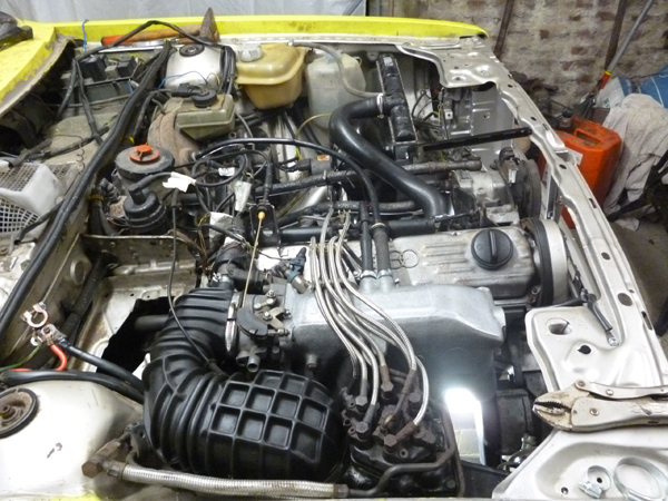

ça y est le moteur est remonté! Tout est branché :P
Restera plus qu'à le mettre en route...mais...un peu (bcp) peur :?

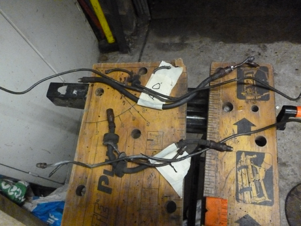

En attendant la remise en route, remplacement de la tuyauterie de freins et des durits de freins.

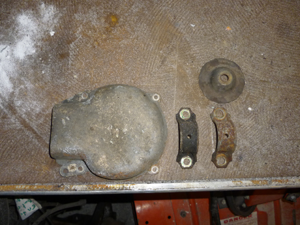

Démontage des étriers, et je ne sais pas comment s'appelle cette tôle mais c'est celle qui se trouve derrière :lol:
Le moteur
Le moteur
les étriers
les étriers
les durits
les durits

Ce sont les tôles par pierre

jive_inside a écrit :Bien bien tout ça! :D :D
pare-pierres.............souvent "dentelles" et introuvable :?
Re: LA QUATTRO WILL
Message par Mike KV » 03 Jan 2013, 22:57
Trouvées les miennes neuves chez Audi :shock:
Re: LA QUATTRO WILL
Message par will » 03 Jan 2013, 22:59
introuvables :shock: dommage celle de droites est fort attaquée
