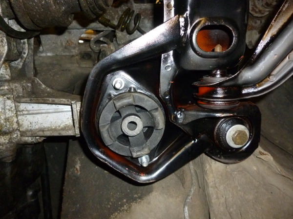

salut à tous,
les travaux avancent mais je ne sais pas dans quel position le support de boîte se place... :?:
Soit le caoutchouc en dessous, soit au dessus :|
ou plutôt le support de boîte posé sur la partie métallique ou caoutchouteuse :?:
Merci pour votre aide :)
Re: LA QUATTRO WILL
Message par will » 29 Déc 2012, 20:49
voila la bonne réponse été la deuxieme photo , il y a une grande "flotte " par dessous le caoutchouc qui vient tous serrer

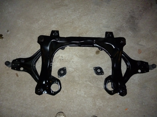

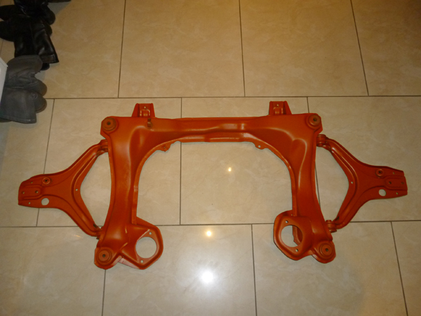

voici 2 photos de pièces sablées et remises à neuf

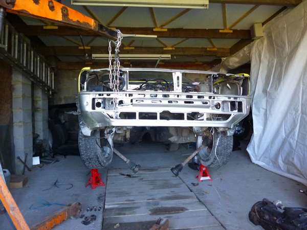

ça n'a l'air de rien...mais il faut lever l'avant du véhicule à 96cm de hauteur pour faire passer moteur et boîte.

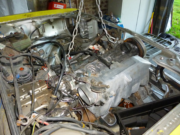

au bout de 2 heures de lutte acharnée, et de gros mots...le moteur est à sa place.

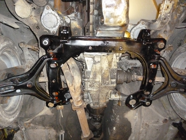

Vue du dessous, après moteur placement du berceau et triangles. Changement des rotules de suspension et silent blocs.
