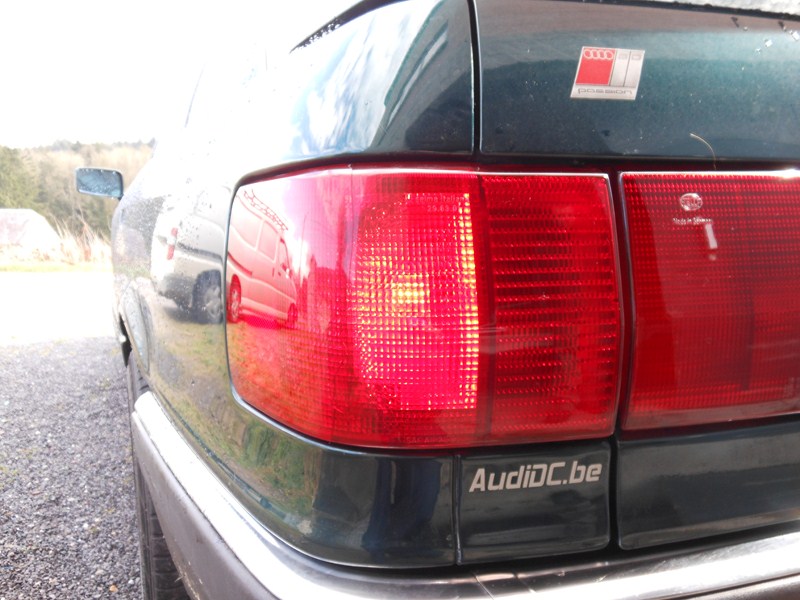

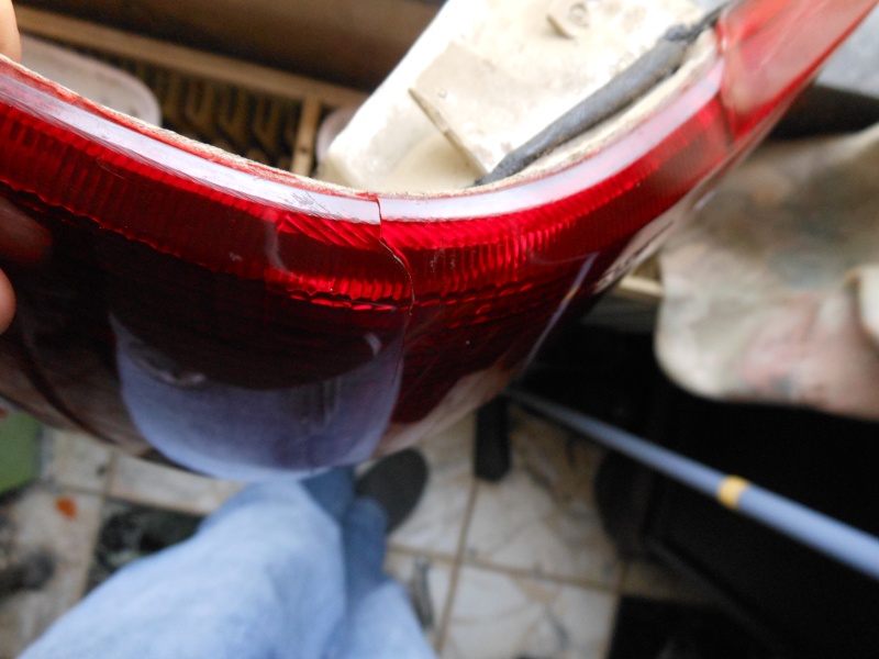

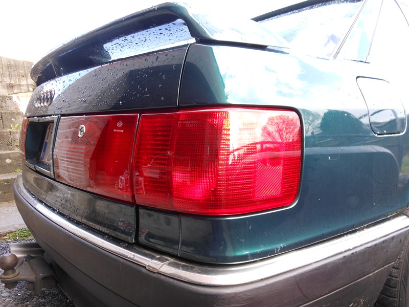

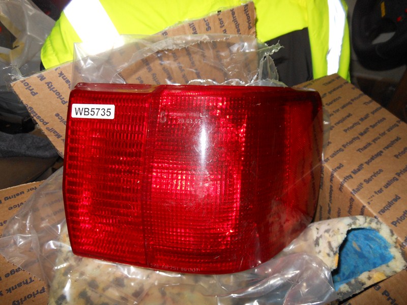

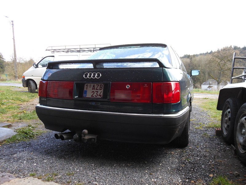

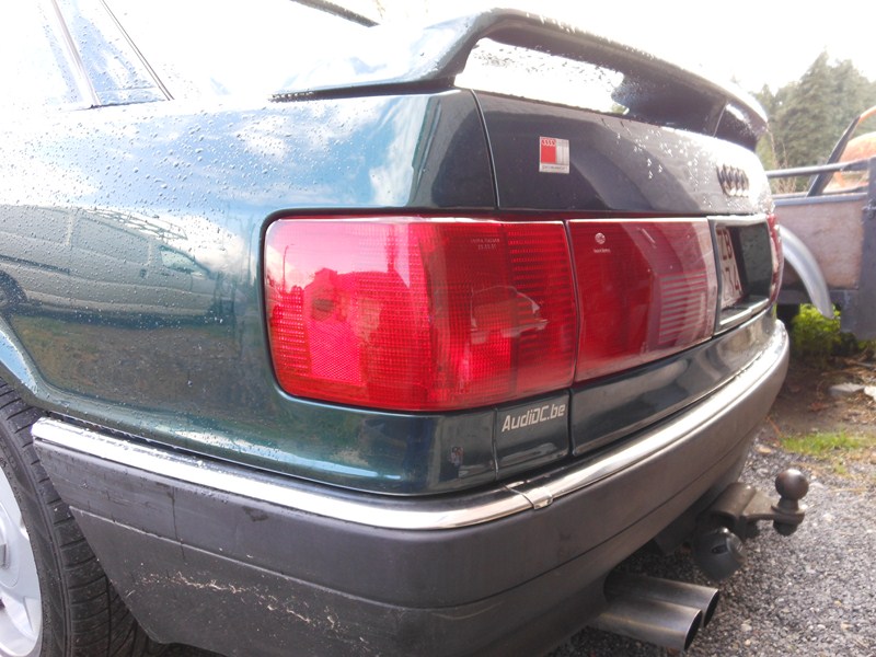

Message par audi80 » 11 Avr 2012, 18:02
feu us recu..(seul soucis un est fendu....merci la poste..)
le fendu(une fois monté ca ne se vois pas de trop on la siliconé proprement en attendans que j en retrouve un)

Pour les feux , c'est pas les même qui sont à vendre chez custom auto craft ?
Re: nouveau parmis vous
Message par audi80 » 12 Avr 2012, 05:35
non pas trouvable en europe(meme chez audi)si tu regarde bien il on l emplacement pour la veilleuse dans l angle)
Message par berry536 » 12 Avr 2012, 13:02
ah oui , je vois .
J'espère que tu en retrouveras un ;)

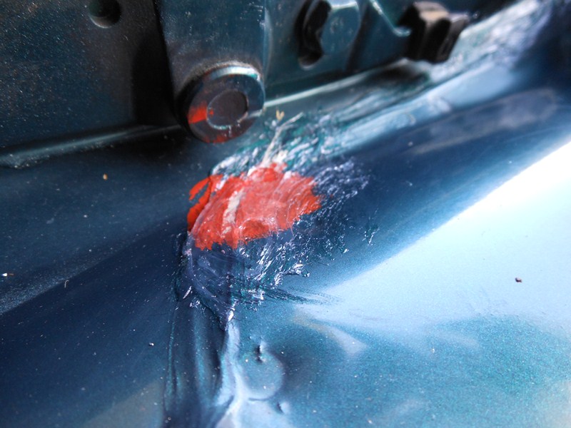

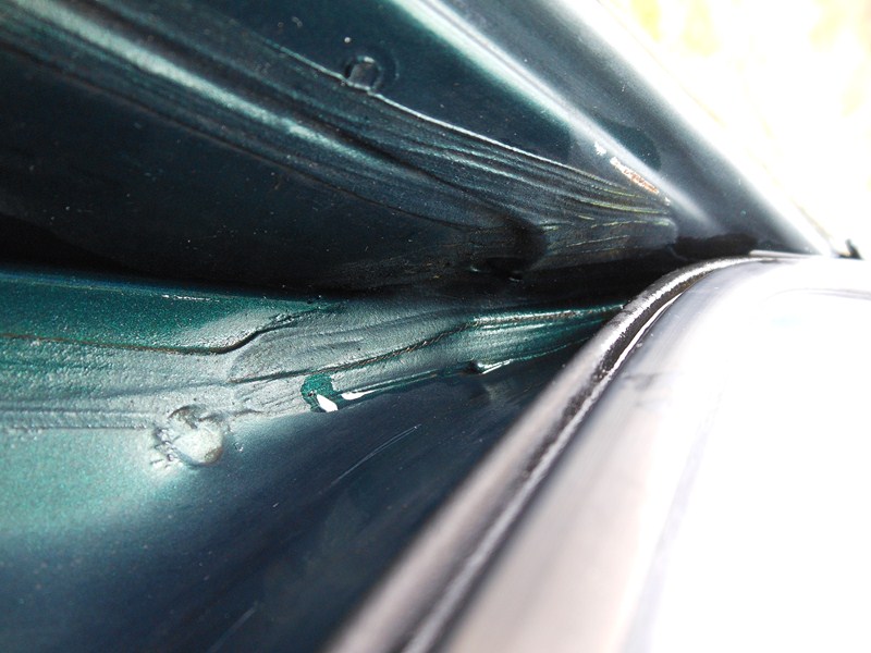

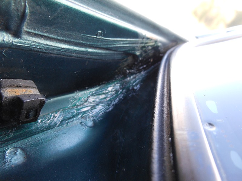

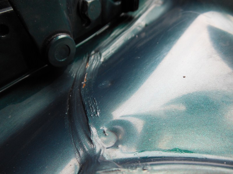

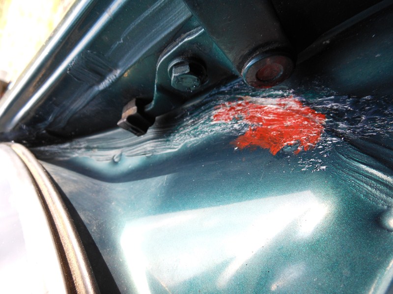

Message par audi80 » 12 Avr 2012, 18:20
bon,
je pense que mes fuites sont colmatée(j espère que je n aurais plus de flotte maintenant..)
mastic d origine fendu,(évidement un peut de rouille..)j ai gratté,poncé mis un peut d antirouille et du silicone(spéciale ferraille et extérieur)ça devrais tenir...
quand j aurais le temps je démonterais la lunette arrière et l hayon(c est a dire pas tout de suite) et refaire ça proprement...le mastic du coté conducteur est fendu jusqu'au pied de la vitre...
avant
après(pas très esthétique mais c est protégé au moins..)

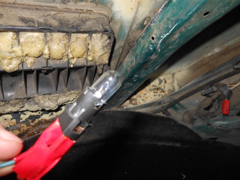

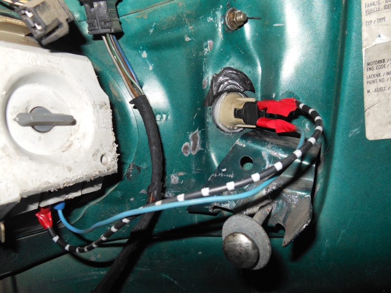

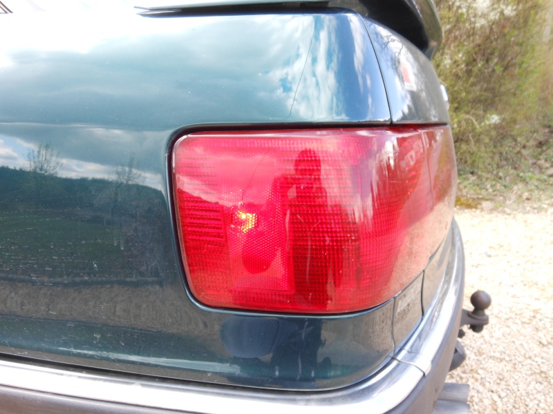

Message par audi80 » 13 Avr 2012, 18:46
support veilleuse recu
montage..
