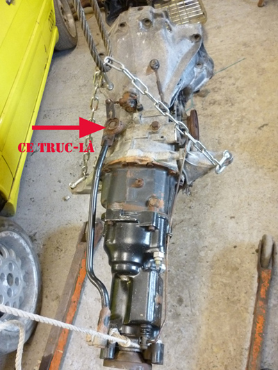

Mais là, je suis un peu bloqué:
ma boîte de vitesse...elle semble totalement bloquée :evil:
J'en ai 2, sur une le levier de vitesse bouge sur 3 positions, et sur la seconde elle reste bloquée :x
Quelqu'un a une idée de ce qui se passe?
C'est quoi ce bazaaaar :?: :?: :?:
Merci d'avance
Re: LA QUATTRO WILL
Message par berry536 » 29 Août 2012, 01:02
:o
Un stûûûût au remontage ? ou alors 2 boîtes "foutue" ce qui m'étonnerait .
Je sais pas moi.....Faudrait voir si l'embrayage fait bien son travail à mon avis ;)
Fourchette et butée sont-elles en bon état ?
L'emetteur et le recepteur d'embrayage fonctionnent bien ? ( purge d'embrayage ? )
La tringlerie peut-être ?
( le levier de vitesse ne touche pas sur la tôle ? )
Re: LA QUATTRO WILL
Message par will » 29 Août 2012, 07:07
non l ami la boite n est pas encore remontée sur la voiture :(
ces en voulant la raccorder au moteur que j ai constatez sa :?:
Re: LA QUATTRO WILL
Message par LaurentV8 » 29 Août 2012, 12:11
Qu'est-ce qui est bloqué ?
Avant de la remonter, avec les tiges de commande il est possible de passer toutes les vitesses...
Si elle est restée au repos très longtemps, il est possible que les glissières internes se "soudent" un peu l'une sur l'autre, c'est ce que j'ai déduis du fonctionnement de la mienne : après 3 années d'immobilisation, la 1è et la marche arrière ne voulaient quasiment plus entrer, là je n'ai rien fait à part rouler (1000 km), et ça fonctionne maintenant quasi normalement... :?
Re: LA QUATTRO WILL
Message par berry536 » 29 Août 2012, 12:12
ah bon . :?
Je laisse la parole aux pros de la boîte alors ( jamais vécu cette expérience là ) ;)
Re: LA QUATTRO WILL
Message par LaurentV8 » 29 Août 2012, 13:50
Moi non plus, c'était la 1ère fois :?
Re: LA QUATTRO WILL
Message par will » 29 Août 2012, 18:37
alors la question est
es que je monte cette boite la en me disans que sa va passer surtout que le différenciel arrriere a etait refais
ou bien je monte l autre boite que j ai :?:
mais vais mettre une photo pour vous montrer se qui ne bouge pas :evil:
Re: LA QUATTRO WILL
Message par will » 29 Août 2012, 18:49
Voici la photo de l'objet inerte :lol:

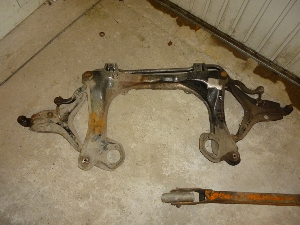

Message par will » 16 Oct 2012, 21:17
Bonsoir à tous!
les choses sérieuses commencent... :shock:
A mon grand étonnement, il n'y a qu'un boulon qui a cassé :o tous les autres étaient faciles à dévisser.
Ne reste plus qu'à sabler pour le rendre comme neuf.
