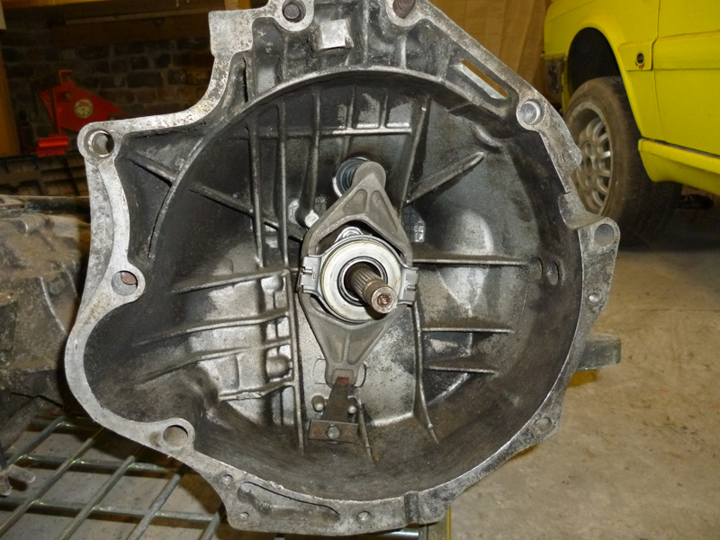

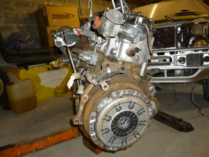

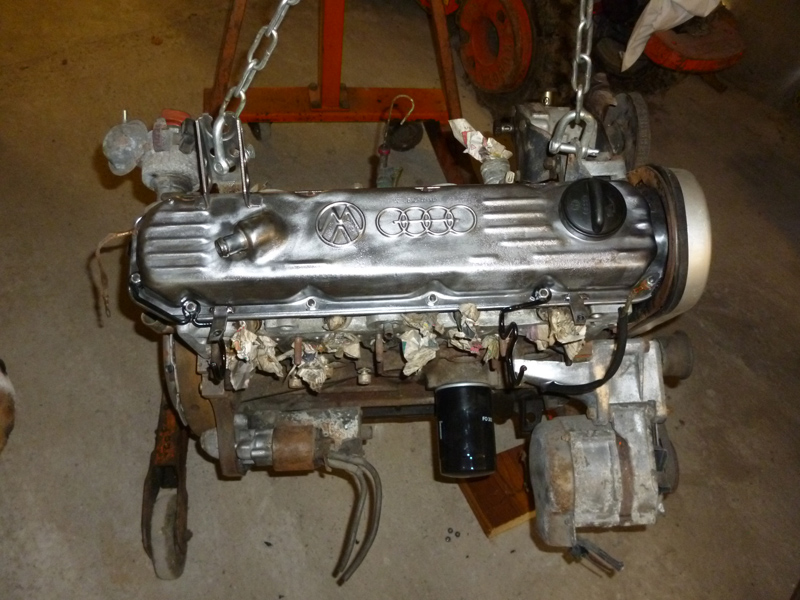

Re: LA QUATTRO WILL
Message par will » 27 Août 2012, 21:56
Voilà!
enfin le moteur touche à sa fin :D
Un nouvel embrayage ... espérons qu'il soit bien monté ;)
Et la boîte est prête à être raccordée et installée
