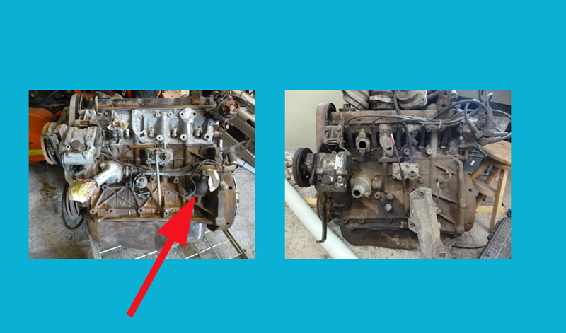

Message par will » 31 Juil 2012, 21:37
Bonsoir à tous,
en continuant les travaux sur la quattro, une petite différence entre les 2 moteurs me fait réfléchir :lol:
A gauche: moteur KV d'un GT
A droite: moteur KV origine quattro
La pièce fléchée: c'est quoi? :?:
Pourquoi sur l'un et pas sur l'autre? :roll:
Merci à tous
Re: LA QUATTRO WILL
Message par Mike KV » 31 Juil 2012, 21:46
C'est la capsule du reniflard (ventilation de carter) ;)
T'es certain que celui du GT Quattro est un KV? T'es parvenu à apercevoir le type moteur sur le bloc? La pipe d'eau sur le bas moteur n'est pas la même.... :|
A part le collecteur d'échappement qui diffère, normalement, si je ne dis pas trop de bêtises, les KV de GT et de GT Quattro sont identiques :)
Je crois que tous les KV en sont équipés et les JS aussi (pour ce qui est des KX et HY, j'en sais rien :lol: ). A première vue comme ça, on dirait presque un KE :shock:

Message par quattromans » 31 Juil 2012, 21:59
tu as raison Mike l'un des moteur est pas celui d'origine et le bon moteur est celui de gauche et pas celui de droite ;)

Message par will » 31 Juil 2012, 22:29
et bien tu as raison en regardant de plus prés :o
le moteur qui etait dans le quattro est bien un ke comme ses bizarre :? donc elle avait déja subit une transplantation
bet moi je vais lui remettre un kv du moins je vais essayer :roll:
