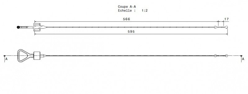

Bon, good news les coupains, après une semaine passée à harceler les concessionnaires et agents Audi de ma région, j'ai réussi à trouver une jauge "d'atelier" et à la mesurer!
Voici donc un petit plan fait maison avec les cotes fraichement relevées dans "les règles de l'art":
Si ça peut aider ici...

Pour ne pas dépendre d'un hébergeur extérieur pour cette image qui pourrait être utile à d'autres dans le futur, je la sauve sur le site.

Merci Manu!Manu a écrit :Pour ne pas dépendre d'un hébergeur extérieur pour cette image qui pourrait être utile à d'autres dans le futur, je la sauve sur le site.
En espérant que ça puisse dépanner d'autres possesseurs... Quelle galère cette jauge!
