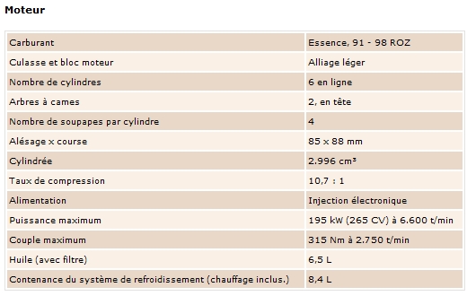

Assez étonné par contre de voir qu'il n'y a que 3,8 litres dans un 1.9 TDI ... alors que chez moi il y en a quasi 6,5 ...

Moi je suis étonné de ta quantitée d'huile ??????? j'aurais dit capacitée total avec filtre à huile 4,5 litres

quattromans a écrit :Moi je suis étonné de ta quantitée d'huile ??????? j'aurais dit capacitée total avec filtre à huile 4,5 litres
Il y a bien 6,5 litres avec filtre ...

Je parle de ta tvi :D
