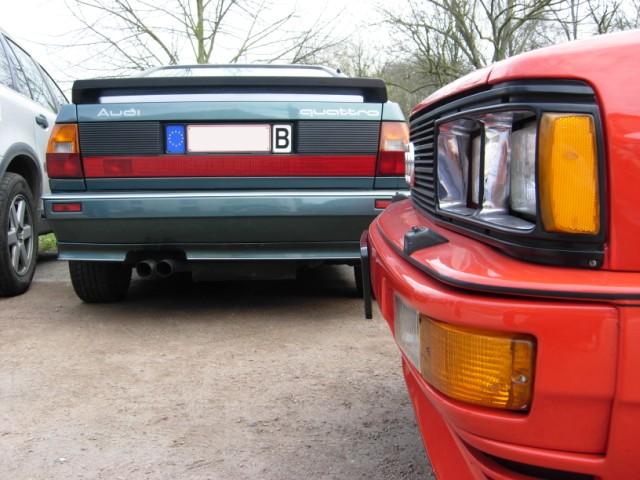

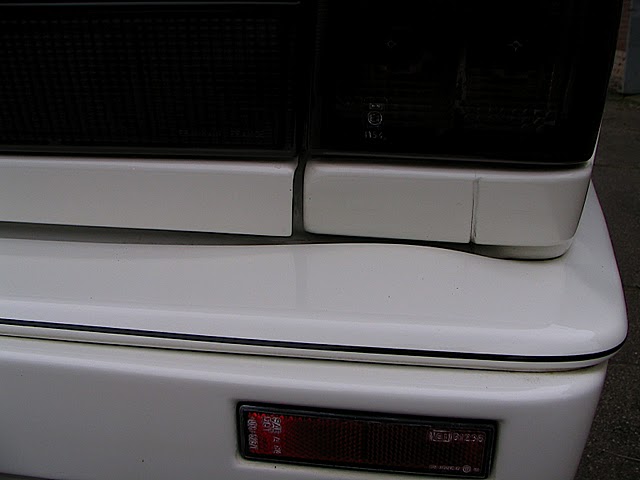

En regardant les photos des UR ayant participé à la printanière, j'ai pu constater combien le pare-choc de celle d'Arnaud était impeccable. Or, j'ai déjà vu sur plusieurs UR (dont celle que je viens d'acheter - malheureusement) dont le pare-choc arrière était déformé. Est-ce que qqn peut m'en donner la cause? Mauvais ajustement, déformation naturelle, choc sur l'aile arrière droite,...?
Celle d'Arnaud. (Enfin je crois)
Pare-choc déformé
Pare-choc déformé

J'ai posé la question également lors de la printanière et si je me souviens bien, Patrick m'a expliqué que cette partie est clipsée sur une armature pour rigidifier l'ensemble.
(J'espère ne pas raconter de bêtises sinon, on ne m'expliquera plus rien :oops: :lol: :lol: )
Malheureusement, les clips s'avachissent, cassent ou se décollent et provoquent ce "baillement" disgracieux :cry:

je confirme,
sur mon ex UR, j'avai ce type de soucis que j'avais résollu en démontant, observant et adaptant ....
pour tout bien remettre, un démontage est impératif.

euh si je ne me trompe pas,dans le morceau qui se déforme,il y a une lame en ferraille pour la rigidité et c'est elle qui est déformée dans ces cas là.. ;)
